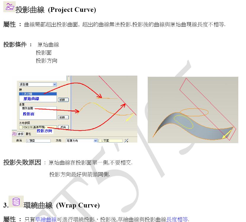

发表于 2008-9-23 16:58:28 | 显示全部楼层 来自: 中国台湾
Project--Wrap Curve
詳細說明,參考附件PDF& u* M/ R7 O7 Q" p* E. w
WARP CURVE.JPG $ s" b6 v" g5 `$ |& n
) k+ K0 I2 f6 S8 i
投影曲線.pdf (123.71 KB, 下载次数: 58)

发表于 2008-9-23 22:13:20 | 显示全部楼层 来自: 中国上海
7#所说的,使用ProE调查失败原因:当前特征没有子项。要求输入特征参照。敝人才疏学浅不知道如何解决。
