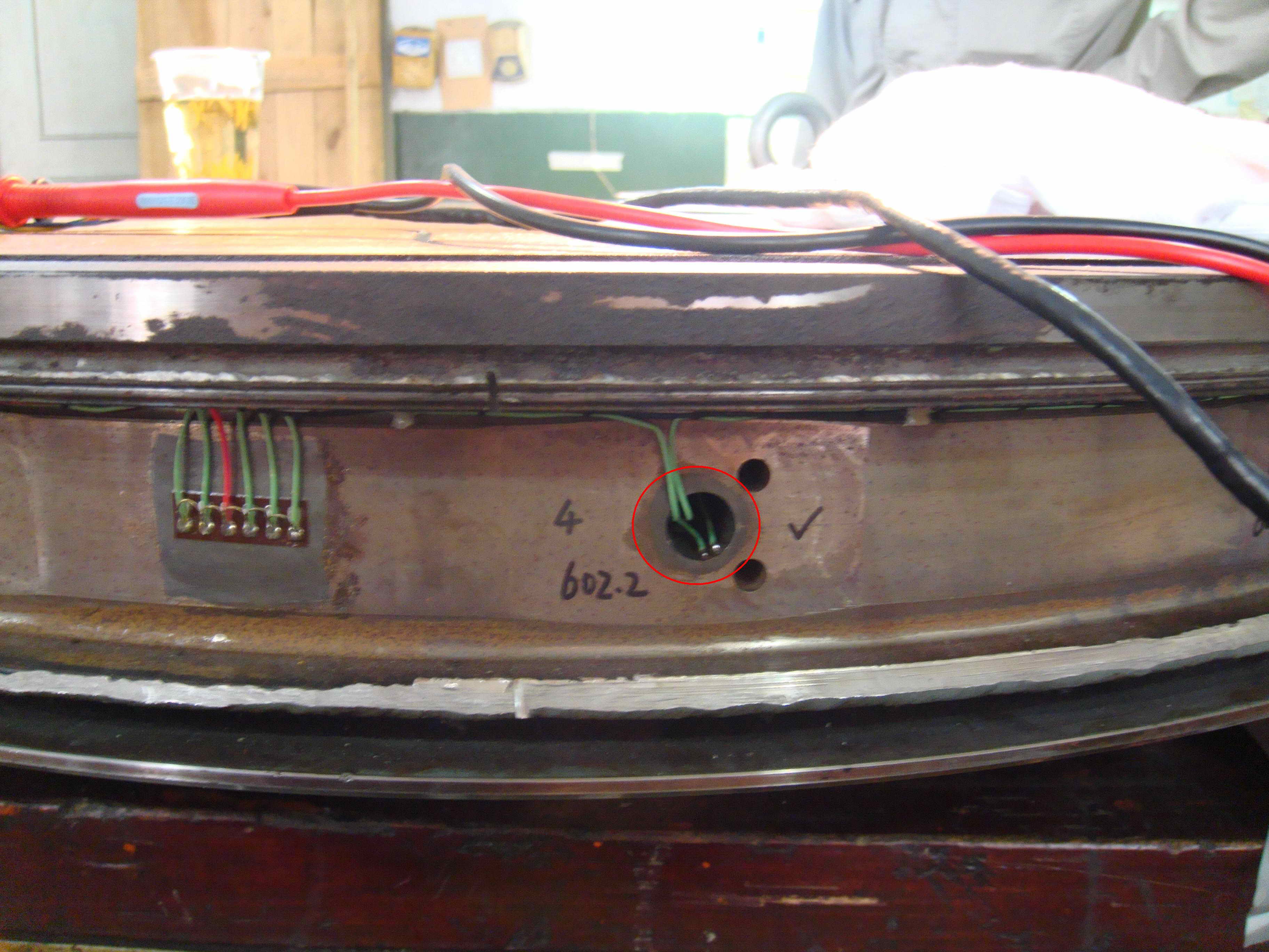

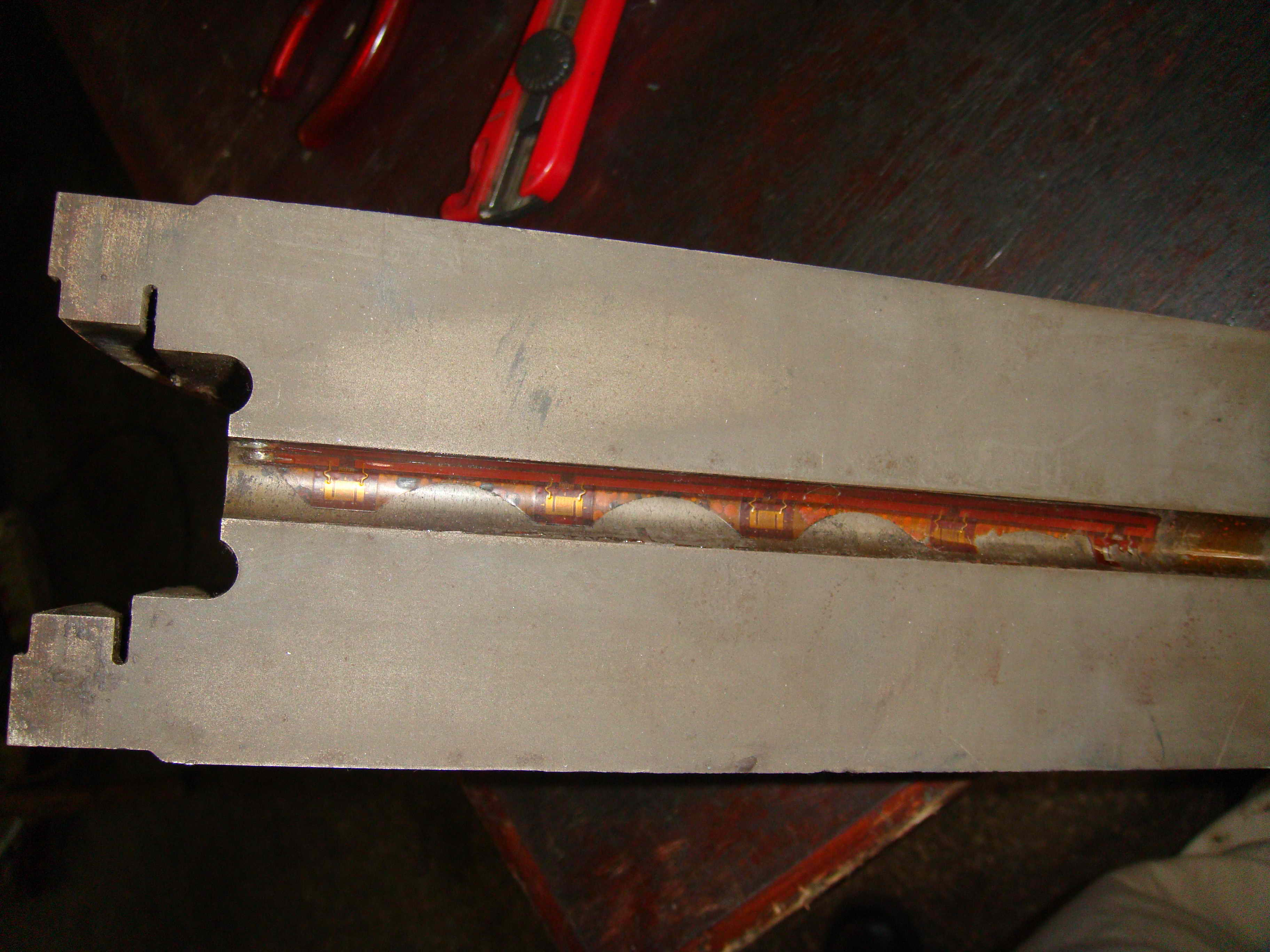

第一张照片为轧机上常用的轧制力传感器(俗称压头),用于检测轧机的轧制力。在照片中用红圈圈起来的小孔中贴有应变片(照片上小孔边上有数字)。将压头沿小孔中心线切开后,如第二张照片所示,可以清楚地看到小孔内壁上一共贴有5组应变片。请问这些应变片是如何贴在小孔内壁上的?据说是利用工装贴的,但是不论是制造厂还是修理厂都不肯展示这个工装。不知哪位大侠知道这个工装?谢谢!8 s" P# Y6 V/ W. R

发表于 2008-9-23 12:56:36 | 显示全部楼层 来自: 中国河南濮阳
一个空心轴加上一个贴片轴就可以实现吧
 楼主| 发表于 2008-9-23 19:17:47 | 显示全部楼层 来自: 中国上海
楼上的兄弟,能不能详细地解释一下,最好能有图纸或照片,谢谢!

发表于 2009-1-17 16:46:10 | 显示全部楼层 来自: 中国江苏常州
一根圆柱轴剖开,就可以了啊
发表于 2009-2-8 16:59:51 | 显示全部楼层 来自: 中国辽宁丹东
发表于 2009-2-8 21:36:14 | 显示全部楼层 来自: 中国河南驻马店
应变片的粘贴是很难的,不仅仅是粘上去就行了。不是搞这个的不明白其中的道理,这个工装没有难么简单。
发表于 2009-2-9 15:12:14 | 显示全部楼层 来自: 中国湖北襄阳
是否可以做成出一个涨套的形式,利用涨套将应变片压紧到孔壁,然后松开涨套取出。
发表于 2009-2-9 15:15:51 | 显示全部楼层 来自: 中国湖北襄阳
另一个办法做一个锥度很小的芯轴从一边敲进,压紧应变片,代应变片固定好后,在轻敲出芯轴。
