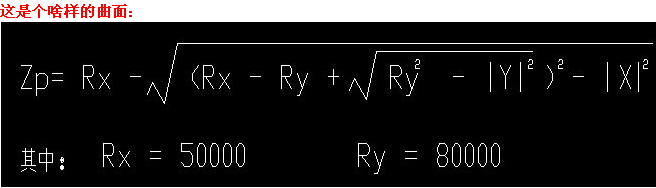

[讨论] 这是一个啥样的曲面?
发表于 2008-9-22 21:54:35 | 显示全部楼层 |阅读模式 来自: 中国河南郑州
1 P" v- g2 ?- g8 ^  f9 j3 v: K! ?0 o- S7 R8 K2 X1 S
X取值范围:-200到2001 N; q( E4 [) p0 R% w  t- C
+ T- {/ P& u. X
Y取值范围:-150到150
发表于 2008-9-23 09:12:07 | 显示全部楼层 来自: 中国湖北十堰
过原点,相对与YZ平面·对称,相对与XZ平面对称,可能是个橄榄球吧,呵呵,太复杂了,想画下,没那么多时间,还要上班呢
发表于 2008-9-25 08:39:57 | 显示全部楼层 来自: 中国广西柳州
是不是还得用到vba来做??高手做下看看如何,学习中。。。。

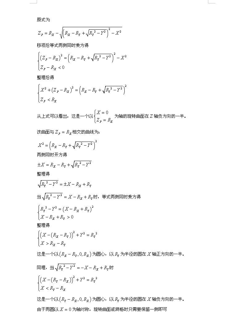

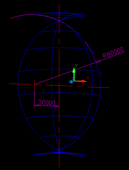

发表于 2008-9-28 23:49:26 | 显示全部楼层 来自: 中国
二楼朋友说得对,这的确像个橄榄球
