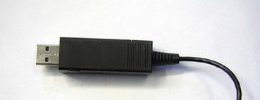

请问哪家公司做过这个产品的的模具?做一个这样的产品模具要多少钱?只做压注塑料部分的模具.& E/ x+ h% K: r  Y

是USB接口吧!我以前的公司生产过,一出二的模。大概要1万多吧。

這種USB線纜頭的模具,一般都有內模及外模!
8 E1 k! z# D/ G4 C6 E. x照片所示為外模注塑模,剖開這USB接口可以看到內模,- P* ], I3 u' C" n. A
內模是固定電線用的,若沒有內模則電線易被外模注塑時沖斷。

这样的一般在7000左右,在浙江黄岩做模具多的是

5000元可以搞定,浙江更便宜!

也就6000元吧,浙江海宁很多厂家可以开模。

这个来说5000左右吧···!
1 U0 }5 f8 h4 d+ v1 p1 k7 k( ?·模具简单··!
