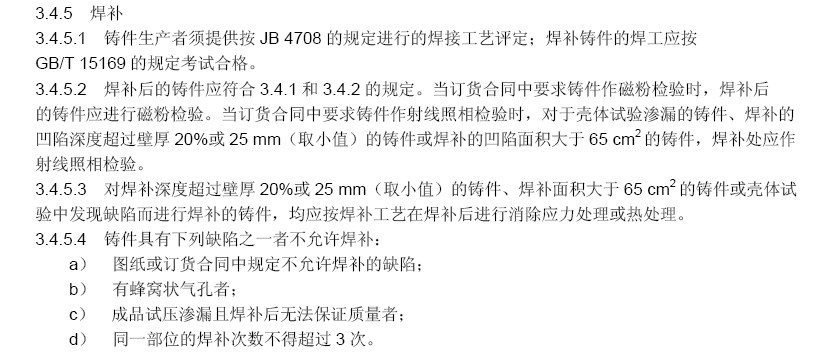

铸件缺陷并非都不允许焊补,按用户提供的技术标准去做就行。例如,《GB/T12229-2005 通用阀门 碳素钢铸件技术条件》明确规定了焊补要求及不允许焊补的缺陷类型,见截图:
tdragonfu + 3 技术讨论
发表于 2008-9-25 20:59:15 | 显示全部楼层 来自: 中国辽宁葫芦岛
那要看你们执行的是什么制造标准,在相关标准中都会有明确说明的。也不能完全听用户的,大家都按标准做,都有个约定最好。

发表于 2008-9-26 18:23:38 | 显示全部楼层 来自: 中国四川成都
在石油行业要求中,有铸件目测标准MSS  SP-55-2001(美国阀门行业标准)可以参考,内容比较详细
发表于 2008-9-26 18:26:55 | 显示全部楼层 来自: 中国四川成都
铸件一般在热处理前可以补焊,补焊要求焊接工艺合适,探伤检测要保证焊前焊后无缺陷,若需要调质处理的铸件要注意补焊强度匹配,防止后续热处理造成再生缺陷,特别是裂纹.
