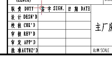

锅炉设计图标题栏中的“审核”应由单位设计条线负责人签署。
" ^: a' n" h1 |% F! G' h& i那么假如是由设计条线负责人本人画的图纸,能同时在“设计”和“审核”上签字吗?

应该不能吧。压力容器是三级签字---设计、校核、审核。
发表于 2008-9-23 11:48:35 | 显示全部楼层 来自: LAN
设计、校核、审核、审定四级不能同时签其中任两个。

那就是说设计责任人设计的图纸,在设计栏上还不能签其本人的名字,只能签他人的名字,这本身不就是造假吗?

那只能怪你们人员不多,要是单位有十个八个审核资格的,不就没问题了。
发表于 2008-9-24 08:49:08 | 显示全部楼层 来自: 中国辽宁大连
同一个人不可是同时在设计。审核。审定以及校对签2次的

不能一个人同时签设计与审核的,三级签字人员不应该是一个人。

发表于 2008-9-24 10:45:52 | 显示全部楼层 来自: 中国北京
不能,必须不同的人签: k9 \' o% W5 |2 e3 G2 ]9 N; N6 J
因为每个人有每个人的观点" s+ i0 x# H5 H2 e. x/ [6 I
不是谁对谁错 而是考虑的角度不同
" [( v3 E5 E4 S; f2 D/ j/ i必须不同的人签: f) j6 y8 Z5 A1 r
以预防思维定势和出现疏忽. m( v" R, [0 c
当然 还有其他责任等原因

我们单位就明确说明5 Q% X# v* X5 ^( d& h2 y
签字栏,不能出现两次相同的人名。

标题栏中的签名一般有以下几项,设计、校核、审核、审定、批准。设计由本人签字,校核由相同技术职务人员校对后签署,审核由同专业主任工程师签署,审定由室主任签署,批准由院或厂或公司总工程师签署。
