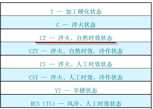

CZ -- 淬火、自然时效状态

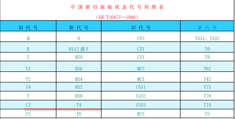

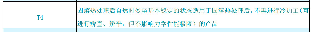

- Q% m- O/ M1 p不过按照新国标,CZ状态相对应新符号是T4状态
asdolmlm + 3 应助
发表于 2008-9-23 20:48:50 | 显示全部楼层 来自: 中国辽宁沈阳
楼上说得很对,给楼主抓了几个图
