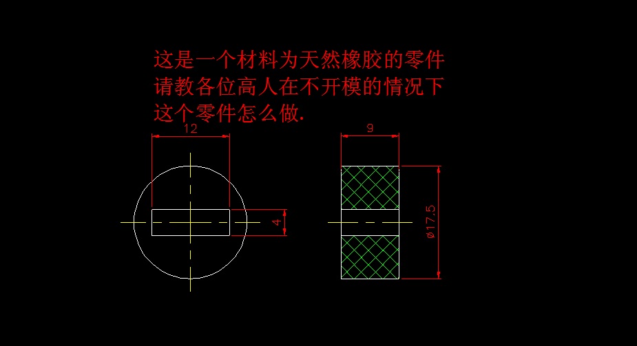

这个橡胶件怎么加工
, L6 f1 m; o7 {  b: I4 D  V" j1 W' s7 W! q" P, b5 A. J! b7 g
$ e7 \7 o& X% |9 f请高人指点5 E6 g: Q  L" ]& t9 n
) U: @! U6 L7 c# |, n. B5 L7 n  [7 w7 j
; y& n% m; ^; m# `/ P9 z, M9 ^
小弟先谢过了

发表于 2008-9-23 10:55:29 | 显示全部楼层 来自: 中国江苏常州
中心部位先钻一直径为2毫米的小孔,用一根直径0.5毫米的镍钼电极丝穿过,另制作一付12X4的靠模,通电流至200度左右,匀速穿过即可.
发表于 2008-9-23 11:03:39 | 显示全部楼层 来自: 中国山西太原
在模具上将12×4×9的凸台作出,一次成形不是更省事吗?

发表于 2008-9-23 13:57:45 | 显示全部楼层 来自: 中国重庆
用装有刀片的工具去冲
发表于 2008-9-23 17:49:00 | 显示全部楼层 来自: 中国陕西宝鸡
你这个不大,可能也就200~300RMB吧。
发表于 2008-9-23 20:34:11 | 显示全部楼层 来自: 中国江西南昌
晕~~尺寸要求不高,做一个铳子,直接铳出长边,再加工铳切短边即可.如果是大量生产的话,建议做摸具冲出来,成本很低的.
发表于 2008-9-23 20:48:01 | 显示全部楼层 来自: 中国江苏南京
直接冲压应该可行吧
发表于 2008-9-24 21:32:06 | 显示全部楼层 来自: 中国江苏镇江
回复 1# gaoweihe 的帖子
上铣床加工,刀具要选择用于橡胶等软材料的铣刀。
