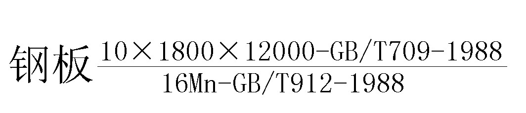

发表于 2008-9-23 10:04:23 | 显示全部楼层 |阅读模式 来自: 中国广东珠海
请各位帮忙提供一下,谢谢!

发表于 2008-9-23 15:06:56 | 显示全部楼层 来自: 中国辽宁大连
材料的标注方法:应注明材料牌号及标准号,再注明规格(直径或板厚等)及标准号。
