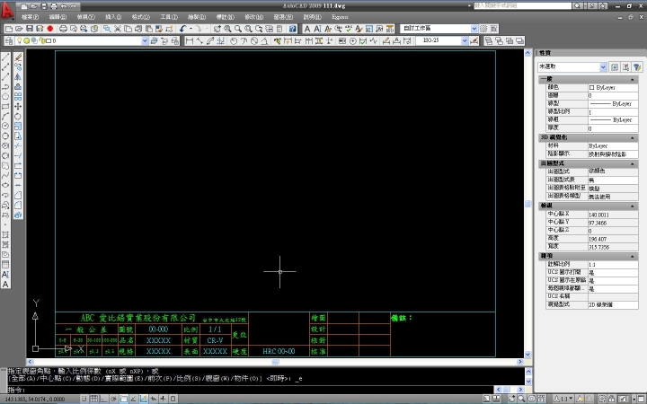

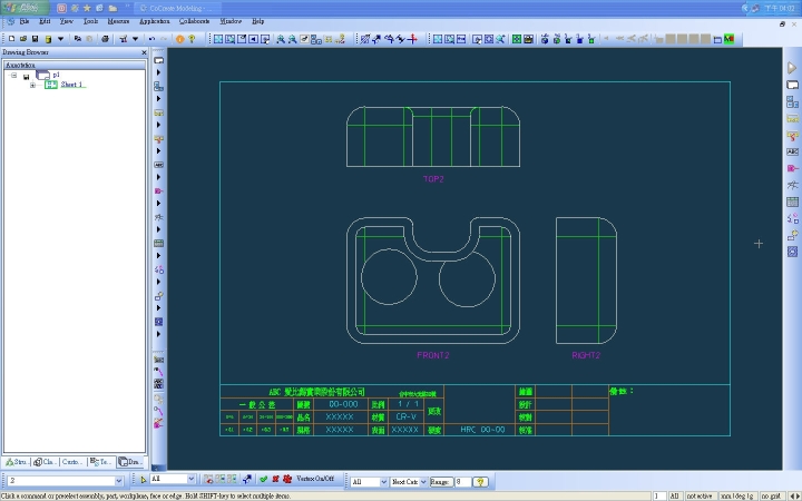

在OSD中
( M- o$ S* N. ^# J於Annotation中有一個非常容易建立圖框的方式6 q7 `) L( O1 r. t; d
以下以簡易的方法來與各位討論建立的方式
. z3 g2 C' v2 v$ L0 \) y, ]# }當然
& a: k. A3 s1 ^4 B( F如果有AUTOCAD於來使用的圖框最簡單了
+ C0 z3 Y) b  U' ~如下圖
sytgos + 5 好资料,感谢您对论坛的支持!

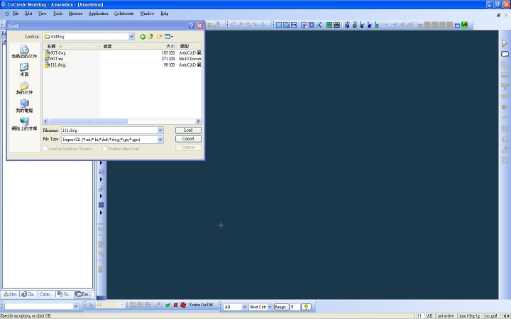

 楼主| 发表于 2008-9-23 10:19:32 | 显示全部楼层 来自: 中国台湾
接著0 d1 K0 x2 V- C& q8 ~
於Annotation直接開啟這個圖框
 楼主| 发表于 2008-9-23 10:35:29 | 显示全部楼层 来自: 中国台湾
當然- J8 L3 p1 o! M: x6 E0 E, q( ]
如果你的字型是AUTOCAD中的字型4 y7 r+ R, k! ^/ M; Y
會有可能位置跑掉 或是大小不合
  D/ |0 D2 q: G9 S6 U3 `( {1 I這時就用替換的方式將其替換為WINDOWS的字型/ D  V; Y9 b4 B2 E* `4 N
建議 別用WINDOWS內設的細明體 與 標楷體$ v7 D, \8 B; U( v5 C  s- S
因為WINDOWS的這兩個字體 一放大就知道
) d4 K4 H; r3 f/ y會很醜 因為他的字畫重疊的地方會反白: X% W% I. p( P' k! g
用華康的 或是別人的細明 與楷書  就不會
3 t# f8 V4 D9 |& `+ J  I: s7 Z4 T  q" W5 t

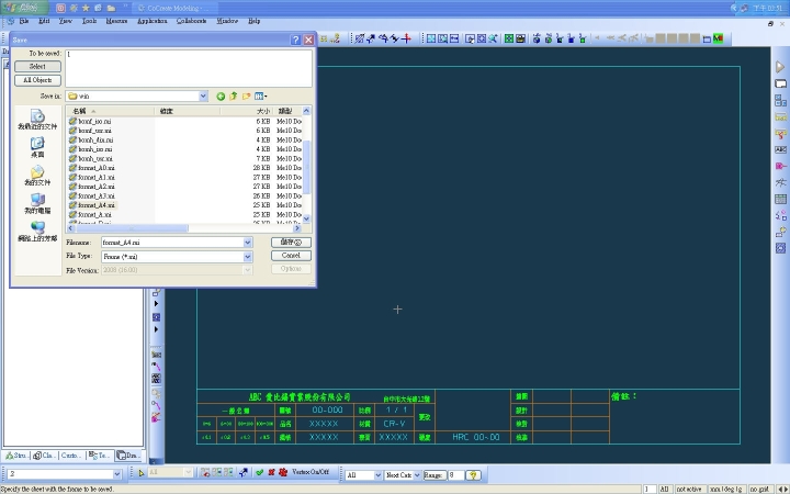

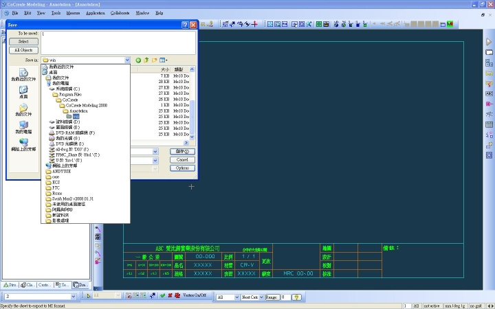

此時2 \- `7 Q: O6 D& U% }
存檔
+ [8 u( M1 q; U* `- E以Frame的mi格式存檔
1 R9 Q" J; q3 U( A& k$ b, v存在
2 G# X! j( l9 T% @' m+ [C:\Program Files\CoCreate\CoCreate Modeling 2008\Annotation\win9 M: @- F( X2 F! W
裡面( P6 P) F$ ^8 c+ @6 b3 C# G* o
看你當時載入的圖框大小1 Z5 V* m1 l2 o+ z' Q
如果  k: B8 a1 a+ j1 Q0 w# S
是a0 就將 format_A0.mi 覆蓋* x3 ?( }8 [( J- k
是a4 就將 format_A4.mi 覆蓋
, r$ A0 L1 F1 J3 v2 E

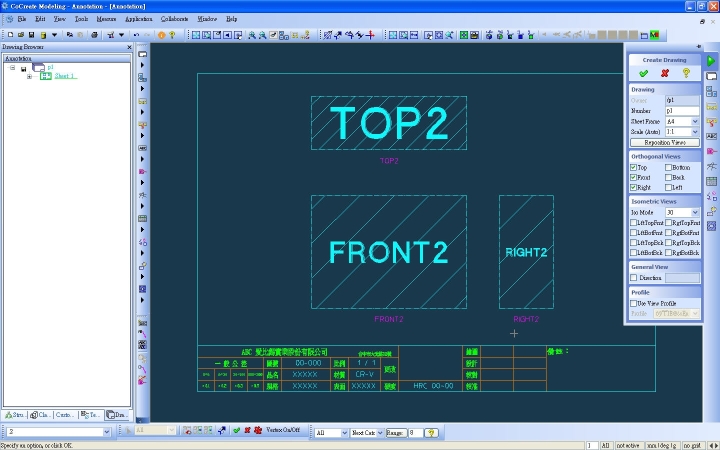

: i7 U/ j) C1 |% F; v0 j+ H如此
$ R* \& i3 f% D$ j" T% f& F當你在 Annotation 在選擇圖框時
+ v: O8 i$ W8 ]. {  d2 r就能使用自己的圖框了

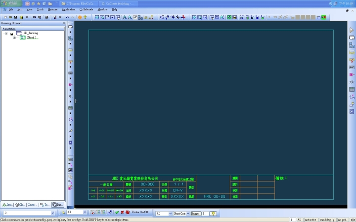

 楼主| 发表于 2008-9-23 10:37:34 | 显示全部楼层 来自: 中国台湾
如圖所示4 P" [* z& {5 J: \$ G+ V) _
如此即可運用載入的圖框

直接存成.mi檔去取代原來那個format_A0.mi 也可以
