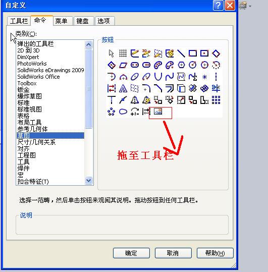

SolidWorks    插入图片按钮在哪?想用图片轮廓绘图
发表于 2008-9-23 10:50:15 | 显示全部楼层 来自: 中国山东东营
边框上右键,自定义〉命令,如下图1 X2 K; A" \7 W' a+ h

发表于 2013-7-22 09:22:24 | 显示全部楼层 来自: 中国山东临沂
是这样插入的!新建一个草图,工具---草图工具----草图图片!
发表于 2013-7-22 10:00:35 | 显示全部楼层 来自: 中国山东烟台
10楼是正常的操作,2楼是便捷方法,都挺好!
