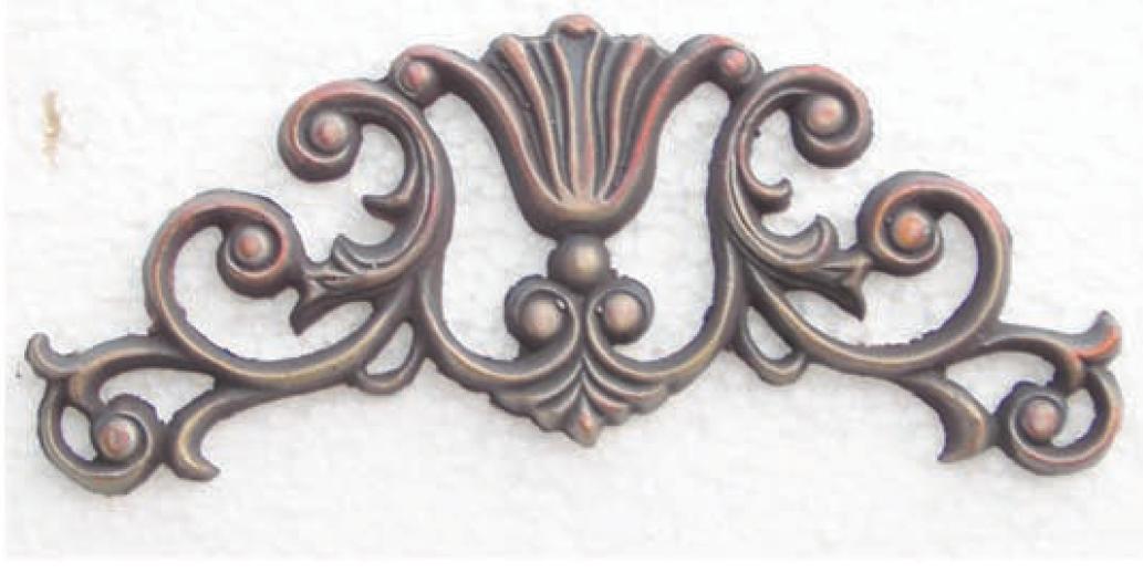

我画图的时候需要用到花类的图,在CAD中插入花的时候有的很清楚,可这个花插入后成这个样子了,大家帮忙看一下请高手们指教一下.我的这个图片是JPBG的,怎么上传时说无效的文件?

在CAD中保存的图成这个样子是怎么回事?
我昨天画的CAD图.里边的花是我用插入命令把花的图片贴上去的.当时保存的时候看的时候还有个花样.可今天打开的时候却变成了一串英文字.用CAD花的一点没变.在CAD中贴的图片倒是变样了.这是怎么回事.下面是我传上来的一个是花变了样的CAD图.另一张是附加的花的原图片.请高手们看看是啥怪事.

 楼主| 发表于 2008-9-23 14:14:17 | 显示全部楼层 来自: 中国江苏苏州
花的图片是这个.

 楼主| 发表于 2008-9-23 14:32:36 | 显示全部楼层 来自: 中国江苏苏州
不可能吧,我打开花的图片时看着很清楚.可在CAD中打的时候好像是双影.或者更多.还带有横竖的道道.看不清楚.
 楼主| 发表于 2008-9-23 14:35:01 | 显示全部楼层 来自: 中国江苏苏州
一到CAD中就变的不清楚了,我只有在PHOTOSHOP中把它的轮廓取下来保存再在CAD中打开就可以了.这是怎么回事?我上传上来的CAD图中的花和上传上来的花的图片没什么区别吗?还是我的版本有问题?
发表于 2008-9-24 14:01:39 | 显示全部楼层 来自: 中国浙江温州
你的问题出在你是把图片移走之后再打开的文件,所以只有一个地址,没有当初的图片了,因为CAD插入的只是一个参照,并不是真的插入了图片,所以当你把图片移走之后,再打开CAD时,CAD找不到当初的图片,只能显示当初的地址了 ,你用PHOTOSHOP做的是真实的插入的图片,所以可以没有改变.
