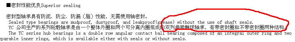

这个问题变得复杂了,的确是大多数角接触球轴承都没有密封圈,但是FAG的轴承确有密封圈,到底是为什么呢?

发表于 2008-10-19 23:13:58 | 显示全部楼层 来自: 中国陕西西安
轮毂轴承就是一种双角接触轴承,两侧都密封
