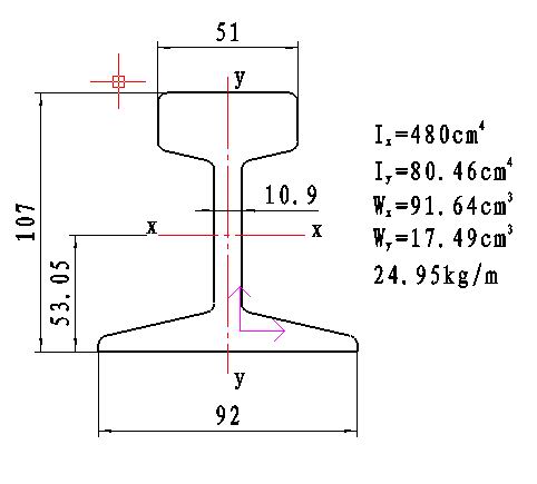

需要24KG钢轨的截面尺寸。因为手头资料有限,24KG钢轨的截面尺寸没有查到,哪位可以提供给我,谢谢了。

24#轻轨截面尺寸如下:
  l3 Z8 c6 H; f3 u% B上下斜角均为13°。

谢谢。请问说明资料上有比较全的,我手头资料只有几种。谢谢

24#轻轨是以前的机械设计手册上的旧标准(YB222-63)上的,新标准(GB11264-1989)上有9、12、15、22、30#共五种,没有24#。若是新选型尽量用新标准。

在机械设计手册也可以查到,特别是旧的设计手册介绍的比较全面的

% Q+ f& P; n; J这本书里有,但是论坛上的是PDG格式的,我本人有PDF的,你自己也可以下了转换下,属于老书了,轨道方面很全,你可以下了看看
