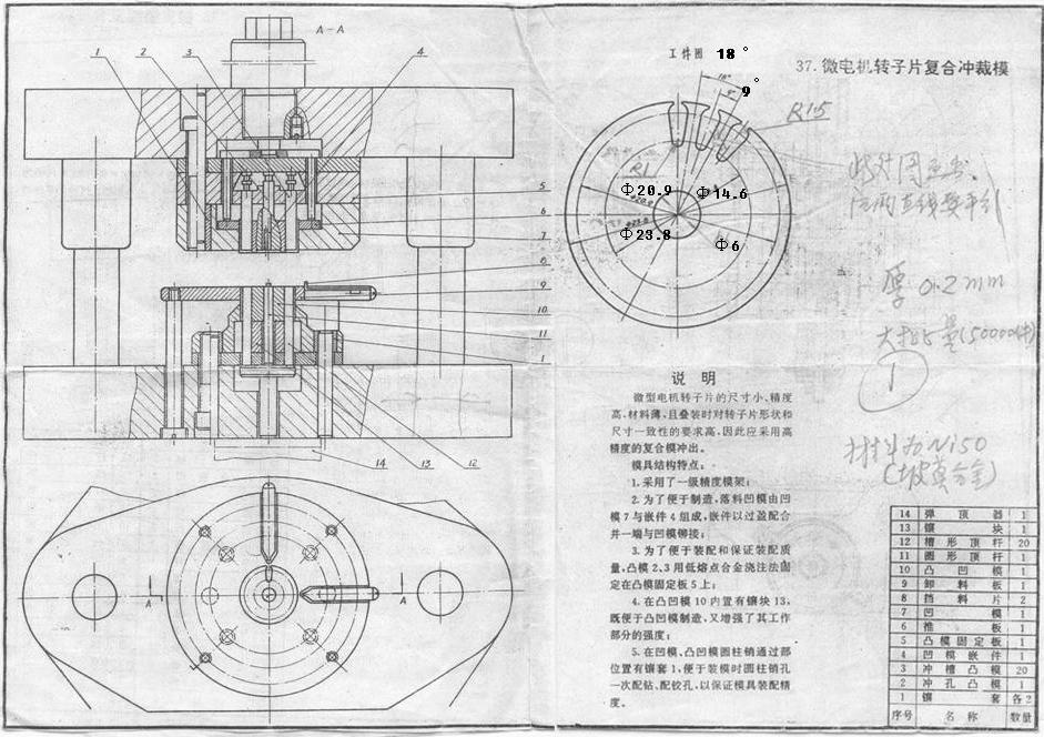

哪位大虾能帮我画一下这副图的主视图" K7 B5 ?. y. n' [# m( z! ?

乖乖一个尺寸也没有,而且工作两也不小啊

乖乖一个尺寸也没有,而且工作两也不小啊

尺寸的话要查资料的
1 I: W! C- z: Q
1 p4 T& F7 w2 o, a" i: O不过我不是很清楚要什么书
