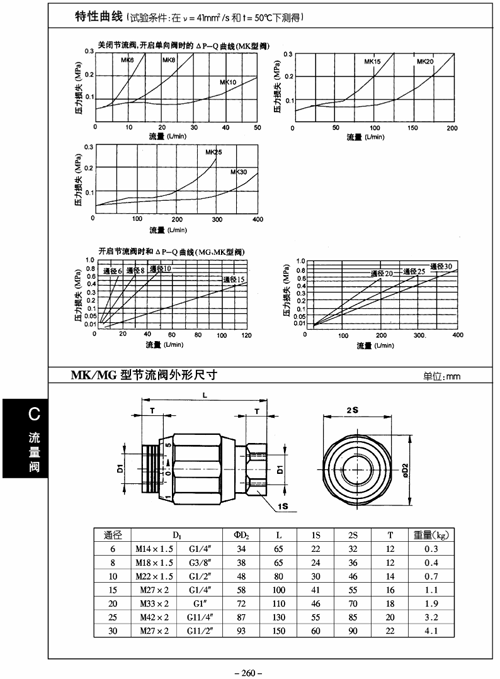

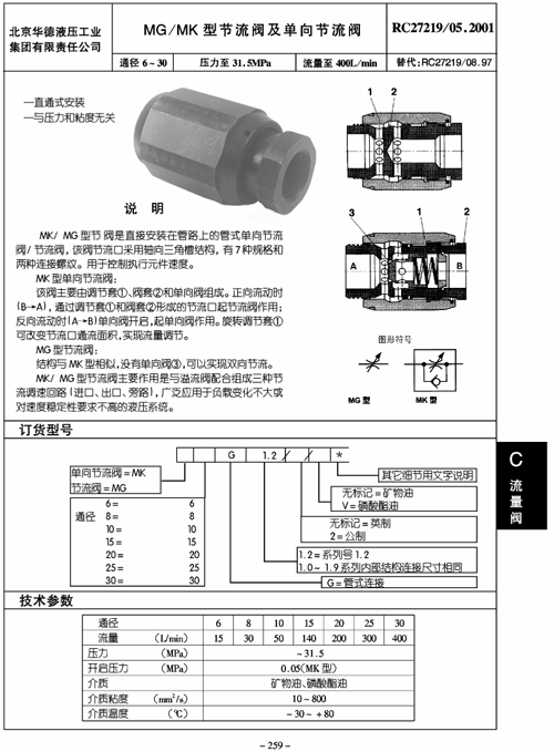

那位对轴向三角槽的流量系数有研究那位对轴向三角槽的流量系数有研究共享一下
4 n4 I, l) ?+ G. g, F3 V/ z3 D: S" E我现在正在做仿真6 b2 {. a1 V8 x$ P; Q, s
影响流量系数的因素很多
- ]" ?+ g; H0 t2 \: L. \具体到轴向三角槽时有哪些因素,有没有经验公式
$ f( S5 u. Z  b. M& N6 t, U9 U7 ~  G- Q- ^" s
( m. Q9 T0 }: t6 S/ }/ H( j7 b& u轴向三角槽涉及的是双向节流阀
/ X9 T3 m4 F! s: Z) F* ]" E其型号是  MG6G1.2B/2(华德) - T5 ?. R2 p- Z9 u0 \: ~
+ I- d) M, i* U" P8 e0 ~
产品附有的技术参数以附图的形式穿上来了) B) f$ J; T6 a+ P; y  c  [
大家看看
# P2 M; b, i/ W请帮帮忙吧
