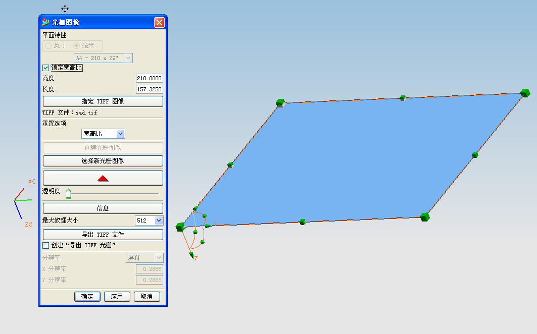

我用的是UG4.0,使用视图——可视化——光栅图片来导入TIF格式的图片,但是导入以后只显示一个浅蓝色的图片薄体,并没有显示出图片上的图案啊,不知道是为什么

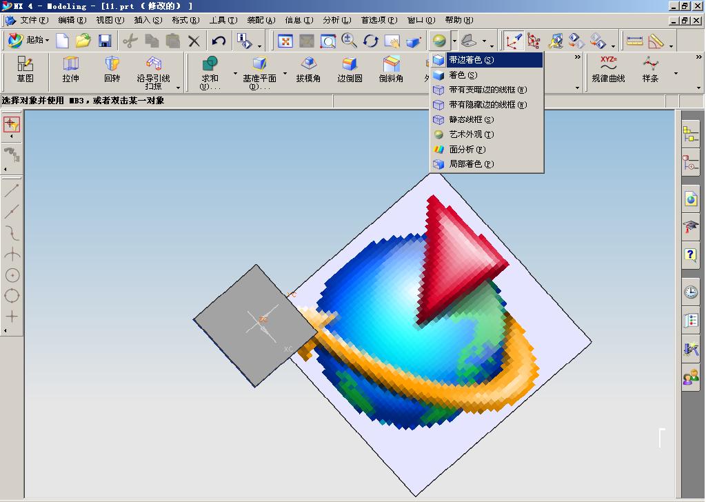

你的显示方式选的是带边着色吧?你选择艺术外观试试  p; y& M3 ~6 t7 B/ ^% Y% N

谢谢你朋友,你说的对,显示方式改成艺术外观久可以了,真是十分感谢啊!
