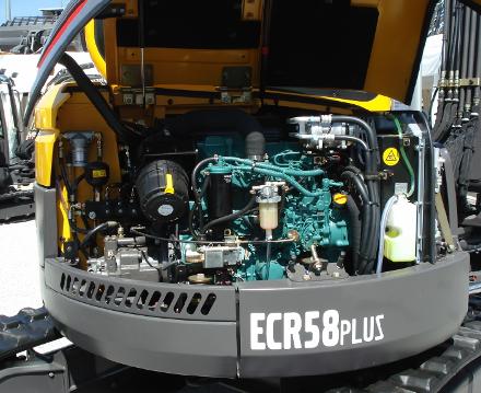

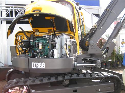

发表于 2008-9-24 20:38:46 | 显示全部楼层 来自: 中国
楼上各位说得很对,不过有个疑问,工程机械中工程车辆的回油路有设置冷却器吗?我见到的没有设置,但这温度就高了不少,一直在想要不要加冷却器。
发表于 2008-9-24 22:12:31 | 显示全部楼层 来自: 中国广东广州
楼主是不是你的系统设计有问题或本身试车方法或调节方法有问题呢?
! O; k6 h! ^; [- _" P5 l, D1.系统不完善,肯定会有温升9 G+ m& I8 O3 X2 C" X0 H3 K/ w
2.试验方法不对,对泵或阀类调节不到位也引起系统变化
" }8 f; ?4 i5 Z' }2 L3.要想恒温很难.在一定温度范围内还是目前能做到的$ a! X/ |! t/ E2 J. Z
4.是搞科研吗?
发表于 2008-9-25 13:01:30 | 显示全部楼层 来自: 中国山东济南
原帖由 李星云 于 2008-9-24 20:38 发表 http://www.3dportal.cn/discuz/images/common/back.gif, Q. V3 h$ Q( g9 X- |" {7 r1 r
! S% @/ {  p0 \. V6 E
3 Z. o# D6 x& c1 j, y  T
工程机械绝大部分都是需要设置冷却器的( `; `$ I7 A0 K% }
观察应该更仔细一点哦5 {6 k  o. j; C! B" K2 M& }$ j
