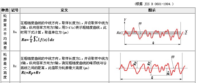

没有问题,9楼讲解的不错,但我认为Ra3.2是指在被测表面的取样长度内轮廓偏距绝对值的算术平均值为0.0032mm.而不是9楼所说的"Ra3.2就是被加工表面轮廓的算术平均偏差".

支持12楼的解释。9楼应该也是这个观点,但说的不太严谨。

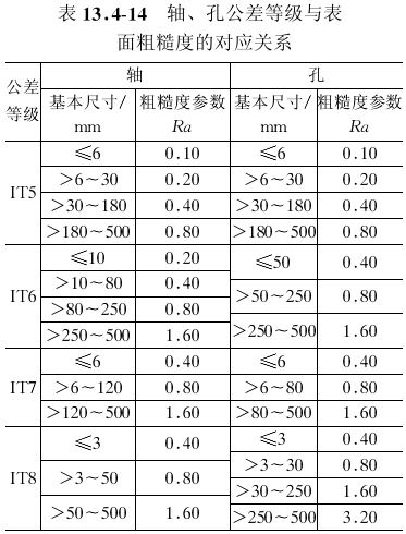

楼上几位都没有理解楼主的意思。尺寸公差相当于h5,精度要求很高,而Ra3.2的粗糙度要求相对来说太低了,两者从加工的经济方面考虑不是很匹配。% c# D$ w% t( h+ J' n( r0 \  q. w5 T
IT5级精度的外圆应采用精细磨削、精细抛光等方法达到,而上述的加工方法相对应的可以达到的Ra为0.4以下。而如果首先考虑Ra3.2的加工方法,一般的精车足够,但是很难做到IT5的尺寸精度。# [$ r# X( j- k; [( B
应该说首先应该按照较高的尺寸要求加工零件,表面粗糙度肯定低于3.2。Ra3.2的意思是上限为3.2,即使是0.4的,也还是合格的。

公差等级与粗糙度的关系.pdf
201.61 KB, 下载次数: 20

# }; [* _2 M9 J表面粗糙度 Ra简单说就是轮廓的算术平均偏差。

回复16#:
4 o' h  ]) B, G  y你说的对,都疏忽了这个大尺寸φ210,是属于IT5公差等级。这个IT5公差等级轴对应的表面粗糙度应该是Ra0.8,孔对应的表面粗糙度也是Ra0.8,Ra3.2的表面粗糙度显然是不够的。; M7 W0 v  R. P0 L

回复 18#
我仔细的分析了一下,我们所说Ra3.2的意思是一样的,但我认为"被测表面的取样长度"的说法比你在9楼中说的"被加工表面"更好一些.9 q. E: i; B, |: I! h

要保证精度,粗糙度最起码应在0.8,两者一定有关联,大家认为呢?
发表于 2008-9-24 18:46:45 | 显示全部楼层 来自: 中国江苏南京
19楼图中显示的,两者之间是有一定联系的
