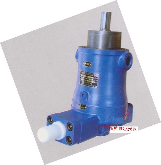

公司新买回的柱塞泵,由于安装空间的问题,需调整油泵进出口的方向;
. e% b3 |/ m+ R; ~& o' x0 y如果将变量壳体旋转180度安装,能正常使用吗?

柱塞泵的原设计泵头可以旋转180度使用,以便调整进出油口good 。
9 `6 H) T! G! o4 h现在的生产厂家为降低成本,有的厂家内部减少了孔的加工,也就不能旋转了
4 `7 t. x% o4 \, W; V: E9 d' X具体情况请咨询你的供货厂家:call: 。

不可以
就算柱塞泵可以旋转安装的话,也不能那样安装,时间一久泵壳体里面就会沉积空气.会影响泵的使用寿命.
0 L  ^8 ^* p+ [8 e. ]1 g9 L建议;;在泵的进去油口,加工一个带螺纹90度法兰<就相当与加一个直角接头>改变油口进出方向.注意# A. B' q0 [; a& ?; e
     被压不能过高.

;;在泵的进出油口

应该可以用,你进出油口不能搞错,旋转的方向也不能搞错。如果你正转泵当反转泵用压力还是有的,不过寿命不长,你这YCY泵不会变量只能当作MCY定量泵用。
