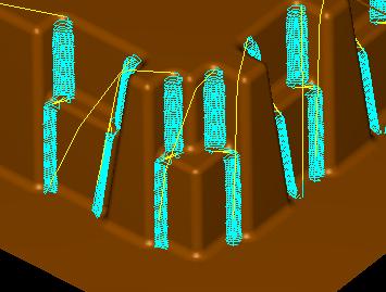

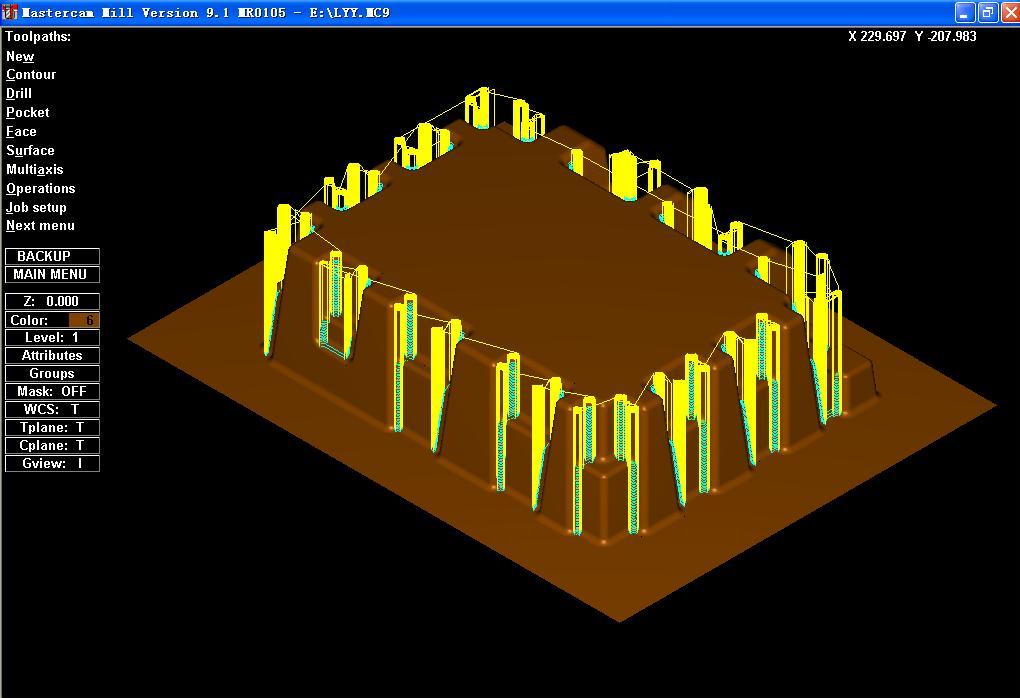

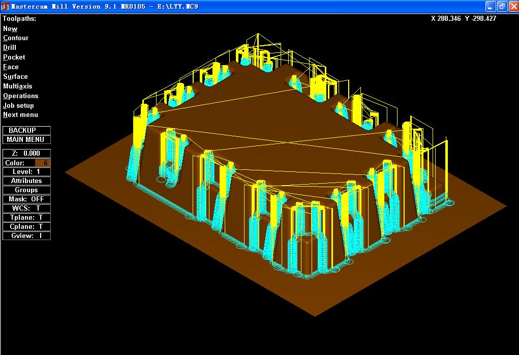

发表于 2008-9-24 09:23:55 | 显示全部楼层 |阅读模式 来自: 中国江苏苏州
我用HSMHSM残料加工不管是选择等高还是挖槽基本每刀都提,用最短距离感觉不安全!大家有什么好方法吗?

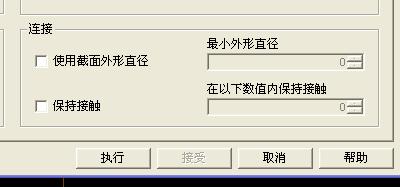

发表于 2008-9-24 15:47:12 | 显示全部楼层 来自: 中国江苏苏州
如图 “保持接触”打勾 输入合适数值2 _. L: B& H! A* ?$ E
: X5 n/ I! R! v! A8 R4 i
[ 本帖最后由 csyhb 于 2008-9-24 16:20 编辑 ]

发表于 2008-9-28 20:47:54 | 显示全部楼层 来自: 中国福建泉州
这个保持接触安全么??看上去提刀都是3轴一起动
发表于 2008-9-28 21:30:29 | 显示全部楼层 来自: 中国
我也干加工中心两年了,这个HSM残料加工是哪种加工啊?保持接触这个选项也没有看过,请教一下它是哪个菜单中的?
发表于 2008-9-29 15:48:34 | 显示全部楼层 来自: 中国江苏苏州
原帖由 haiyongguo 于 2008-9-28 20:47 发表 http://www.3dportal.cn/discuz/images/common/back.gif
/ I* C3 @* h7 j  A1 `- Q  z, E1 ] 这个保持接触安全么??看上去提刀都是3轴一起动
' @* e: B* i6 U) Z8 w$ F" a/ m! D' h3 z2 M3 _
3 w3 F9 x: M! }0 k& o上升提刀和“保持接触”没什么关系
9 b% G7 B! x* k9 \8 O提刀3轴连动是因为选择了“最短距离”选项6 g) z# V* @* `  |( i* h" q6 {% t
而选择“最短距离”时只要注意数值大于之前程式预留量就不会有问题
- _, e0 I& I8 c, @  T7 {) Z还有提刀太多可调整进退刀半径和角度等与之配合使用

发表于 2008-12-14 13:25:37 | 显示全部楼层 来自: 中国广东汕头
原帖由 csyhb 于 2008-9-24 15:47 发表 http://www.3dportal.cn/discuz/images/common/back.gif- }+ F- K! n) x0 n( L+ t
如图 “保持接触”打勾 输入合适数值
3 W: ?8 w/ n: K/ U3 A% d
% @4 T; X# l# G4 u- f$ B- r; w移刀之间最好用绝对高度或者移刀用G01F...这样..要不然有些旧机会撞刀的.因为有些机不支持G00走最短直线
