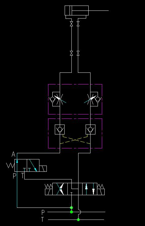

三位四通电磁阀中位机能已定
! \2 [" o! C: [& R7 t/ J; [由于需要在停电时由蓄能器向油缸供油,2 D6 d/ j- {/ W2 Z: V2 [
所以在油路上加装了一个二位三通阀7 ]/ a# t& x+ T$ I: M0 ]1 Z
问题:6 l/ j5 |$ R' Y) k8 ~! M, p6 A
1、二位三通阀可以这么用吗?即p口和T口分别向系统供油5 w. \9 z# e- w9 X, ]7 h1 L+ i
2、有更好的方案吗?比如靠三位四通电磁阀的定位机能停电时停在左位有可能吗?8 R  i" o3 V3 ^; Q! ^
原理图见附件

1.两位三通的阀不能这样用,因为T口的承受的最大压力在100bar左右' c  i: J! V# B  c$ O; [+ U
   2.呵呵,楼主可以在电路里在做一个辅助电源,来控制阀处于左位,这样应该是容易实现的
自流井 + 5 应助
 楼主| 发表于 2008-9-24 12:27:36 | 显示全部楼层 来自: 中国北京
回复 2# cnyang98 的帖子
考虑的就是全停电的情况阿,单做一个辅助电源代价是不是太高了呢

选用B型机能的二位三通阀就行了,使用了阀的P、A、B口,不用T口;你的原理图中的A口对应P口,T对A,P对B口;

楼主为什么不将电磁换向阀(两位的)接到节流阀的出口 楼主用的是叠加阀吧 那在AB扣口横向打个工艺孔就可以了 又不会从三位换向阀的AB口卸掉油

我的意思是将电磁换向阀控制的蓄能器接到油缸无杆腔就可以实现你所要的动作了吧

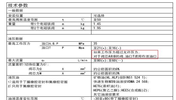

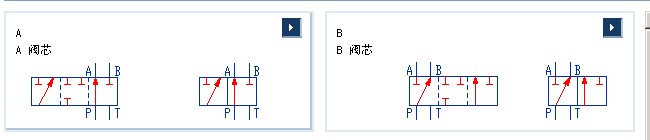

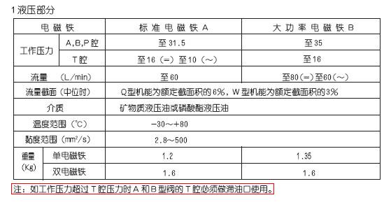

可以使用力士乐或者华德、立新的A或者B机能电磁阀的
9 g/ L5 }5 _+ x7 o6 K Interactiv..._2008.09.26.22.13.59.jpg
$ P5 o, A7 O. ^" d# d& j+ q华德样本说明
; F: w4 H1 m. r, B: |5 b# J Adobe Acro..._2008.09.26.22.16.04.jpg
( l/ w9 f$ f5 M" ]+ J( O立新样本说明
4 M0 y. a9 @" Y! L1 ~ Adobe Acro..._2008.09.26.22.17.37.jpg . h' o' G3 g. T7 u- f( ^. e( Q0 M

楼主可以在液控单向阀后按住A型电磁阀,断电机能在蓄能器供油接口,保证供油,蓄能器接P口,其余接A、B口。
