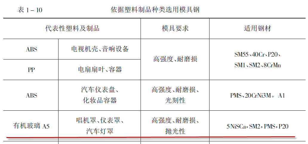

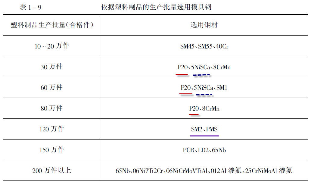

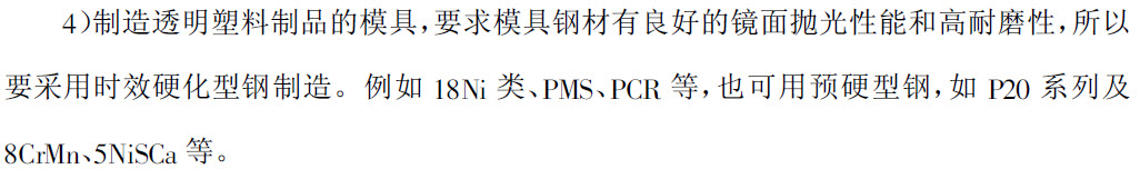

如题:! l+ b. A8 P4 ~# ^  v) p7 i
压克力模具的一般材料以及使用寿命,有哪位知道的请指教,谢谢!
发表于 2008-9-24 19:43:28 | 显示全部楼层 来自: 中国辽宁沈阳
这是PMMA注射成型时用的材料,还有相对应材料的使用寿命。
