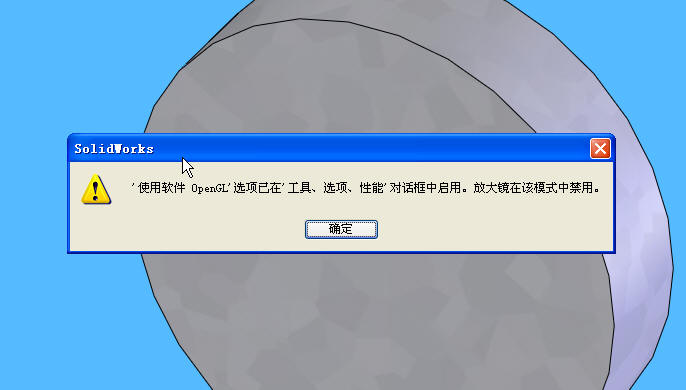

刚装了SW09的,听说有放大镜的功能,试了一下不行呀,用不了,不知道是什么原因,哪位大侠帮小弟看下。。
! v8 c1 V1 N& s- C+ l
* E1 Z8 |! o. ]* X/ |6 m
使用放大镜出现这个东西
使用放大镜出现这个东西

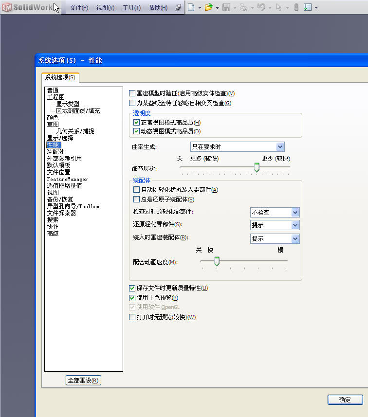

哪个OPENGL是灰色的,不知道为什么用不了

# I( {' @# b' z) O试过了,不开文件选项里还是灰色不可用

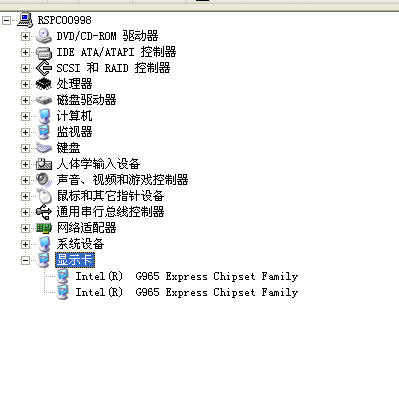

哪就是怎了样呀,我公司的是集成显卡的,我的电脑一用放大镜就会出现前所示的问题,显卡也没有改过  a8 C3 X! y- X( g( K) E; P
还有就是哪个OPENGL不知道为什么是打了勾的,但是灰色的改不了,我同事跟我的电脑一样的配置,他的是可以用放大镜,但是看不到放大的效果,哪位高人遇到过这样的问题,搞不定烦恼呀。。。
2 i! e2 H: z9 u7 }0 `
% r3 {- o! r# X9 r+ r/ b1 }, J我是显卡是这个,小弟不是很懂电脑,这样的集成显卡能用放大镜吗; H& C6 r9 `  I6 q1 w

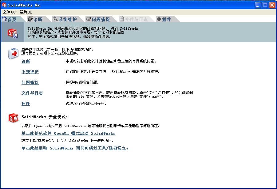

使用Solidworks RX这个工具设置
( g, J$ X, a$ x% d& {/ C5 _0 f 未命名.jpg
发表于 2008-9-25 09:00:46 | 显示全部楼层 来自: 中国浙江杭州
运行sw后,不要打开任何文件(很重要),在系统选项-性能中去掉软件opengl,可。

" k, i1 c+ H3 R9 z( P% O& Y- _樓主的集成顯卡應該是不支援硬體OPENGL ,因此軟件模擬預設是打開的

9 [3 S7 i5 K4 L# }  S; E# E3 I各位大虾,还是不能去掉哪个勾,默认是打了勾了,但是灰色的,如何去掉

Solidworks RX这个该如何设呀,好像没得设,只是有两种打开软件的方式,还是不能解决

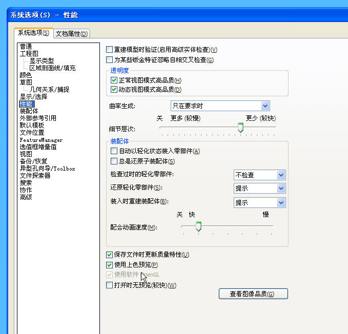

) i3 G5 ]/ Y% q2 [" M! B就是什么文件都没打开,打开软件就进入选项OPENGL哪个选项还是/ q# j0 g5 K) [4 c0 ^# U$ o
灰色的,取消不了+ k( J& [4 [: s

哦,我的笔记本也是集成显卡,英特尔的945吧。应该是硬件不支持OpenGL的了。没办法!
发表于 2008-9-27 09:01:16 | 显示全部楼层 来自: 中国浙江嘉兴

回复 22# licoolicoo 的帖子
我是这样做呀,是有显示中OPENGL选项,只是灰色的不能选择

我以解决了,是显卡驱动程序不匹配,换个匹配的显卡驱动程序,就好了!!!
