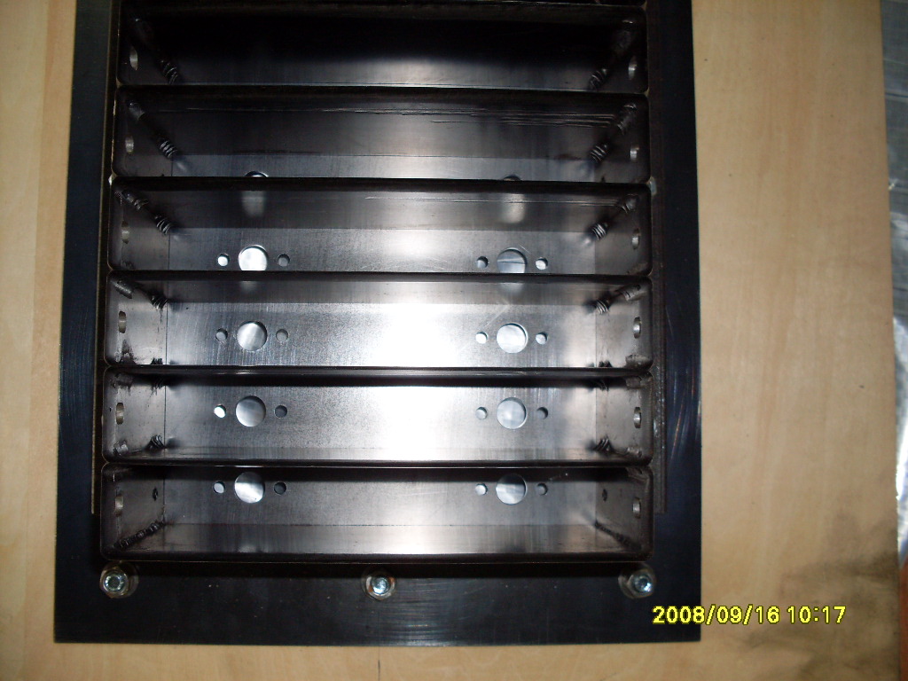

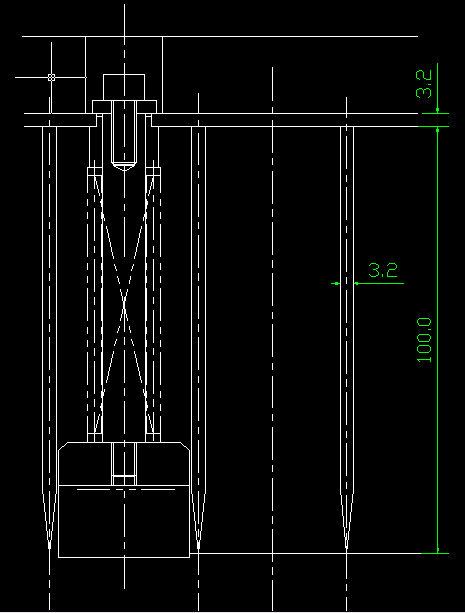

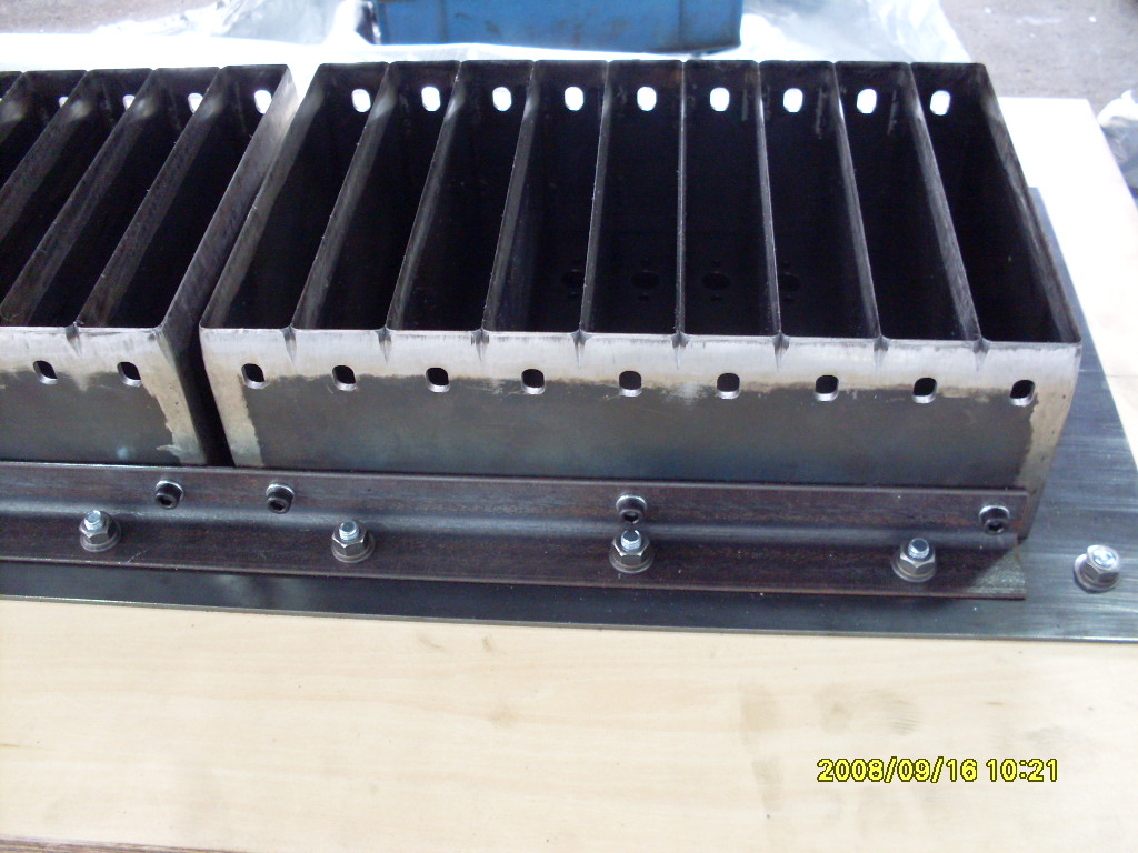

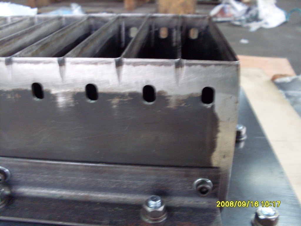

大家好.今天我给大家带来了一份...高难度的...挑战,顺便也让大家见识一下.国外的刀模.技术...
) e4 V6 b5 k1 }) x7 n' k+ N1 M3 V) {, H" X: m
管理员.经过的话.多进来探讨一下啊..
  d) M/ }; ]# H# h0 f毕竟管理 .技术人员.经验丰富吗..哈哈. + D2 v& y; h: `+ ^6 f+ J" W7 L2 O
; u) t3 ^) d2 ?2 n/ a$ Q注这个刀板.下部..3.2.mm之厚..  q) _# X* y5 |
5 ]! Z+ f; R9 \* P& y
这个东东.呢.是很贵的....据我现在所知道..
- W1 p: O" w% ]8 l& |% z
5 ^) H6 P9 a% \/ |/ G9 ?. h据现在我积善成德....国内是没有人.能做得出来...不过.我感觉也太离谱了.., I+ ~+ Z( U1 E
+ h# S( G2 c& }
怎么可能飞船都上天了..这个东东.也加工不出来....  @" K+ k- T% c, s7 h" W
& d" c/ K" w' B' ?$ c+ f是不,如果有人会的,或者能修...那..黑黑....:lol: 能大赚发钱了..0 p2 L9 j8 A8 N: y6 Z" O" M' t
' _( c) T) v0 w5 C9 B
% |4 b# e6 L, O如果有这方面的高人...:lol: ,请指点..能做的出的地方...' D& K- i! ?. J% `0 v5 a
+ _/ u+ p  p% b/ C就这刀一模而言,外部的刀是一体的.中间的.8片,是焊上去的..然后再加工的.." t$ S2 O( B- {  R$ e
5 U" Z% q$ }' L$ W

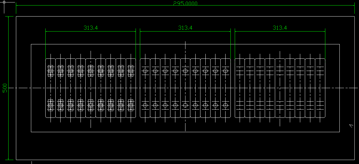

再发一张图纸.....! h; ^9 s4 X% k1 \
- @" ^5 K* x* F7 l' j0 j  q$ j sshot-11.png 3 H' `' N5 b( B- w/ {

 楼主| 发表于 2008-9-24 12:55:23 | 显示全部楼层 来自: 中国江苏无锡
这个呢.大家众所周知的了...刀口部的平面度度...要求是非常高的.至于具体高到什么程度...我也不清楚...但是肯定不能超过0.1: E, e2 y$ f# a  j6 |
8 X5 y# ]; A( `, ^,实际上我也不是特清楚...
& V% _, P; O  _2 V! @; D( B; \: I- T  R, Q+ t6 g& }
另外.这个压力也是非常大的..机器的推力.是30吨...所以肯定对刀的材质.要求也非常高.
; X* e0 S6 G) W' P( \/ k, g0 o' K+ b/ c0 g' Q! \/ c/ k$ r0 c
另外.上面我说了..这个中间的r钢片,,是焊上去的..焊好后.才加工成..图纸那样的.刃口...
