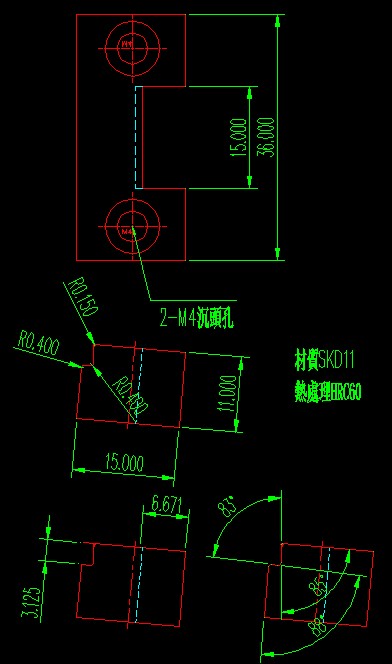

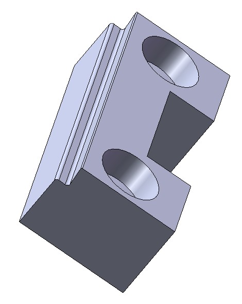

2.jpg 請各位幫忙看看這個零件的加工費用是多少RMB。 1.jpg ) \# z  Q7 `1 k1 q8 p0 {
如果3.125MM這個尺寸,需要增大或減小(增大只需修磨中間的臺階面和2個R角,減小只需修磨頂面和R角)5 _* K( a2 r/ q. q1 _
角度保證不變
$ i- Z% H" z) J6 _) o% b磨床工作量大嗎?要用多少時間?+ Y$ D/ l) W; @6 @. _
; @7 d" J/ i& w* ^) e3 l

1.该零件无表面粗糙度要求,尺寸公差精度并无标注,楼主为何要选择磨床加工呢?& [- F2 Q4 u8 P9 t2 G& ~' e
2.如果是单件加工,可以先钻俩个沉头孔后热处理再线切割,加工费用并不会高;
: U8 i3 |2 o9 V) c% T3.如果是批量加工,先粗加工6个面,3.15mm的尺寸应该采用铣床加工,立铣15mm的缺口,然后热处理,最后磨削加工6个面。单单加工费1.0~1.5RMB可以拿下。

加工费用里包含热处理费用吗?批量还是单件?所有尺寸都是自由公差吗

零件要求光潔度高,用磨床精磨,只做一件,角度公差正負0.5度8 e) S- `, I4 ~6 R% Q" Q) B2 y
其他3位小數公差為正負0.005MM

请把公差注明,看尺寸都标到u级,甚至倒角都是这样,真的要求这么高吗
