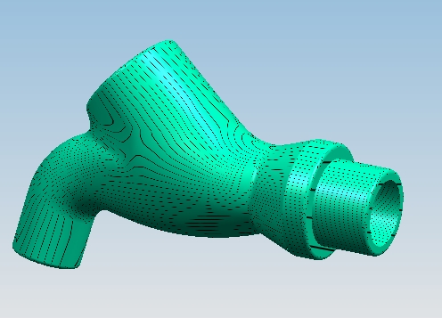

在论坛看到一个做水嘴的教程,照着做了几遍(下面),总感觉曲面不顺,曲面怎么分析的,求方法?

 楼主| 发表于 2008-9-25 13:14:59 | 显示全部楼层 来自: 中国江苏苏州
难道大家做好了曲面都不用分析吗?

发表于 2008-9-29 13:59:33 | 显示全部楼层 来自: 中国重庆
肯定要分析,看一下各曲面接顺没有呀,你找一下工具栏,有一个形状分析,里面有个面反射分析,点一下选择斑馬线再点曲在就可以了
发表于 2008-9-29 18:16:09 | 显示全部楼层 来自: 中国四川绵阳
我看你的曲面已经够可以了啊.
7 X; M/ o5 v) u% ]% v2 l追求太高只会使自己烦恼,因为模具或表面加工出来是它本身工工艺的表面质量的.

发表于 2008-10-17 20:50:31 | 显示全部楼层 来自: 中国上海
一般质量的肉眼检测,要不用形状分析了.比如斑马线等
