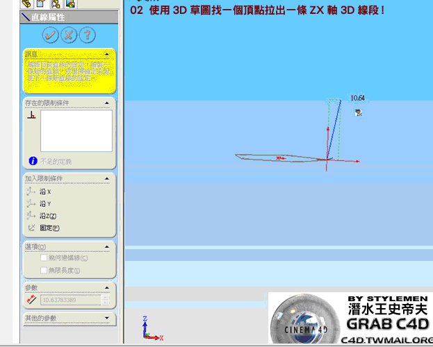

请问如何画一条直线,这条直线通过XY面上的一点,且沿着zx方向

在3D草图状态下,点击键盘上Tab键直到显示ZX为止,见图

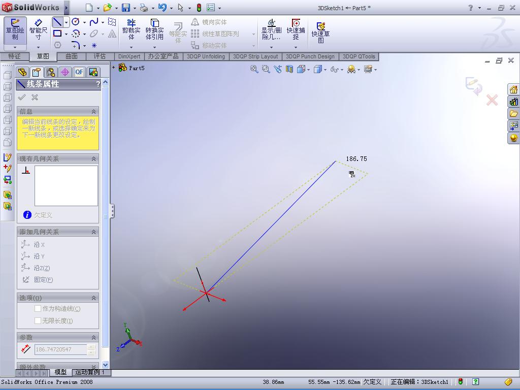

可以用"通过"XYZ点的曲线"画出,这是最简单也是最准确的
发表于 2008-9-25 10:30:35 | 显示全部楼层 来自: 中国安徽滁州
XYZ平面
4楼说的对。
& j# @; H2 o. n2 @3 }& E' X5 }在3D草图状态下,点“直线”,通过点击“Tab”键可在不同的面间切换。

进入3D草图,通过xy面上的那点画一任意直线;建立该线与xz面平行的几何关系,便合乎你的要求了。
( E8 G7 v1 }1 _1 `/ ~" l9 N. x不过,该线未完全定义,在过该直线且平行于xz平面的平面内可任意角度摆动。
