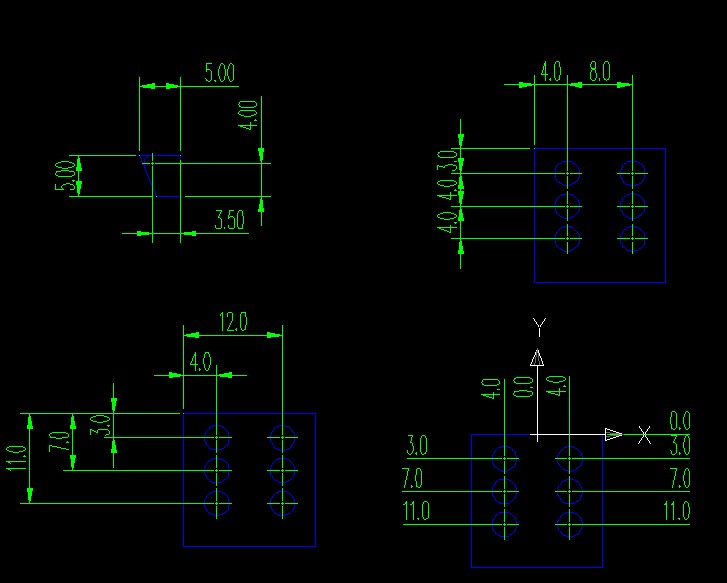

設計時必須要考慮到加工是否方便9 z6 O! L" v' g1 B  P
比如說有一個亞克力材質的零件,板厚可以設計成8MM--10MM之間% L6 j. C4 i; Z- @
有人可能就設計成8.8MM,這樣的話銑床就要落掉1.2MM,麻煩且不美觀,原因是他不知道亞克力的規格0 N6 h2 v3 B1 z
再例如有一個不重要的R角,可以設計成R7,有人設計成R7.3,本來可以一刀銑的,很省事,原因是他不知道銑刀的規格
+ z+ ]# m2 ^, i還有一個尺寸的標注問題,也影響到加工的方面性; s: R6 X: d5 G8 ]" Q
比如圖上的那個R角,如果標注出來5.000。則可以給磨床師傅一個參考尺寸,舉手之勞而已% k9 K6 n+ n4 s# C. O
還有如下孔的3種標注方式,哪一種方便銑床,哪一種方便線割...& ?* i( Q3 E! B* u# r# K& h$ d' Z
其實我本人也不是很清楚這些規格& J9 p; `: i4 M3 Y7 z& S( L
