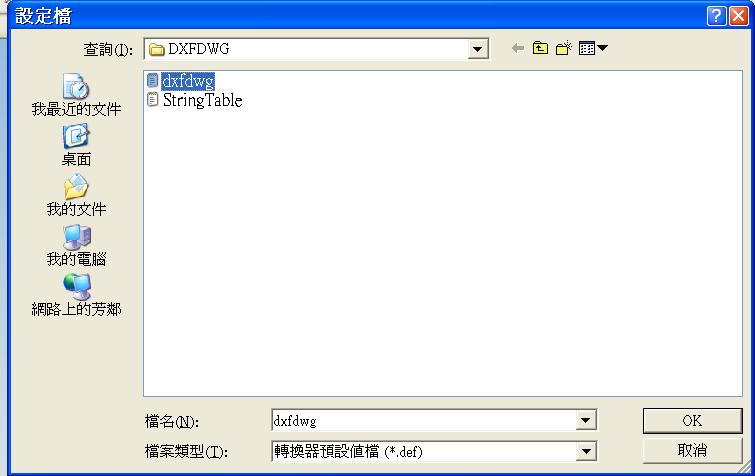

发表于 2008-9-25 00:15:01 | 显示全部楼层 来自: 中国台湾
在轉出時,選擇設定檔,再選擇如下圖:
