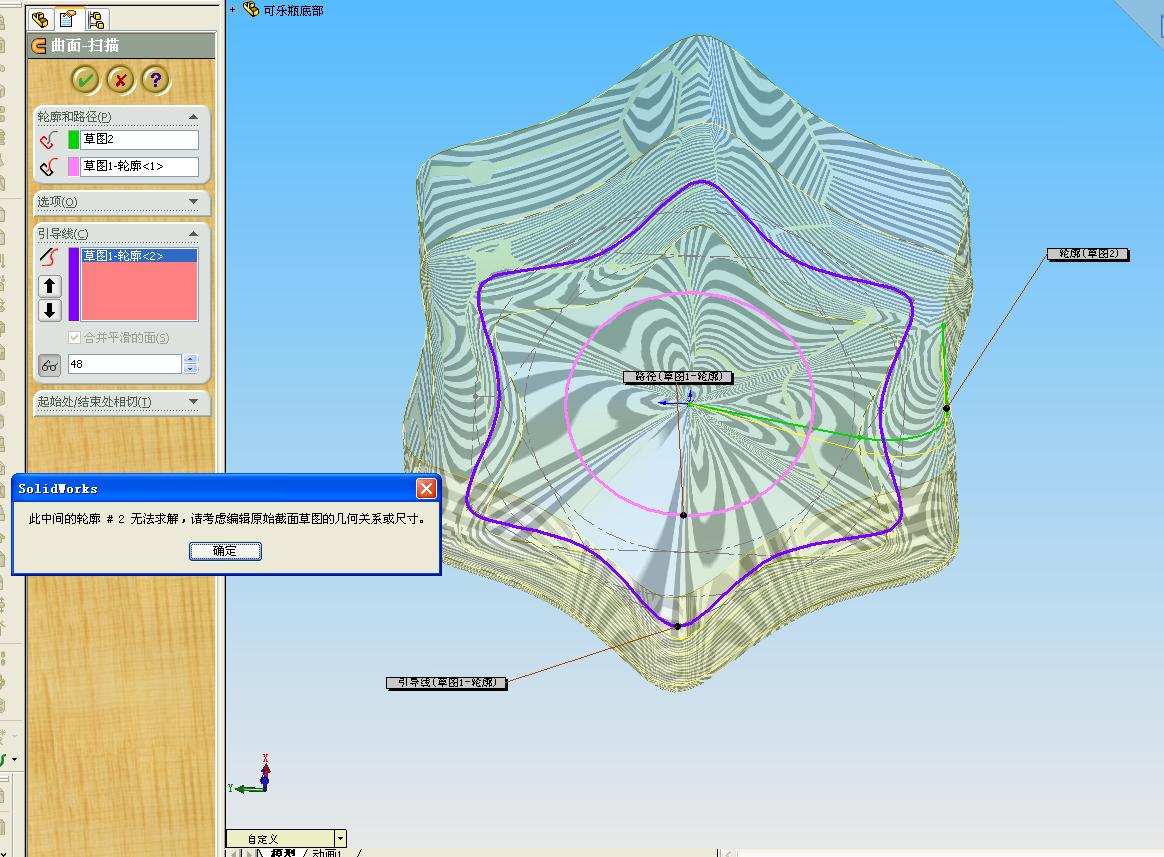

在其它地方看到这个,原本以为一扫即可,但问题却出现了,试了很久就是不成功   这个为何扫描不能成功,原因在哪里,具体如图      part是06版的
% G& P, _0 ?! R9 k6 x; ]# ^# u$ v望指点  谢谢

 楼主| 发表于 2008-9-24 21:21:47 | 显示全部楼层 来自: 中国浙江舟山
又试了试,还是 ;)

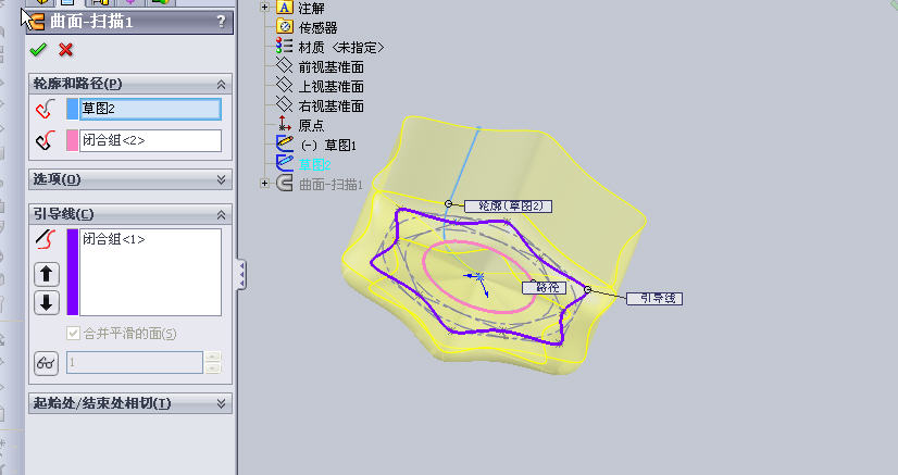

发表于 2008-9-24 21:23:59 | 显示全部楼层 来自: 中国山东东营
可以啊,好像您的引导线没选好

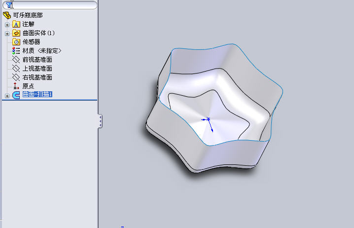

 楼主| 发表于 2008-9-24 21:35:04 | 显示全部楼层 来自: 中国浙江舟山
原帖由 xinshou001 于 2008-9-24 21:23 发表 http://www.3dportal.cn/discuz/images/common/back.gif
2 b  z, q& y0 {, r* O+ p; M可以啊,好像您的引导线没选好
% c3 V1 i: \( S/ `  s! P, q( ~
谢谢楼上的
) U0 D- O7 }& x确实,我刚才用08SP0试了试,也可可以的,难道06 ,郁闷
发表于 2008-9-24 21:55:26 | 显示全部楼层 来自: 中国浙江宁波
草图的闭合组怎么出来的?我也是用06,难道06不能?
 楼主| 发表于 2008-9-24 22:01:23 | 显示全部楼层 来自: 中国浙江舟山
原帖由 dran.10 于 2008-9-24 21:55 发表 http://www.3dportal.cn/discuz/images/common/back.gif
, Z+ W  i/ A5 Z3 f: B草图的闭合组怎么出来的?我也是用06,难道06不能?
* K, G, ]  R/ U6 G  d. ~
06和08的区别吧 不知道07是不是就有了,06里就单击右键里的——选择轮廓
