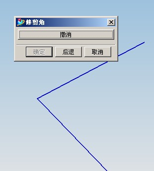

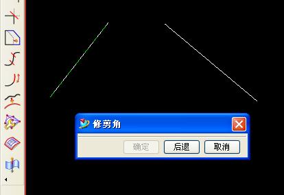

当然剪不了了,你这两根线都没相交呢,修剪角命令是用在两相交线上的,0 n5 g% @) _3 G9 P+ u
命令提示不是要你在选择球内找到两条线么,除非你把选择球调的大大的再试一下,我只知道有小中大三种,不知道有没有象调CAD十字光标那样方便的命令。

 楼主| 发表于 2008-9-25 09:48:58 | 显示全部楼层 来自: 中国福建漳州
我看了一下视频教程,它里面就是这样分开的做,我也不知道怎么会连上

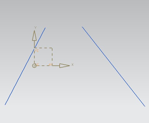

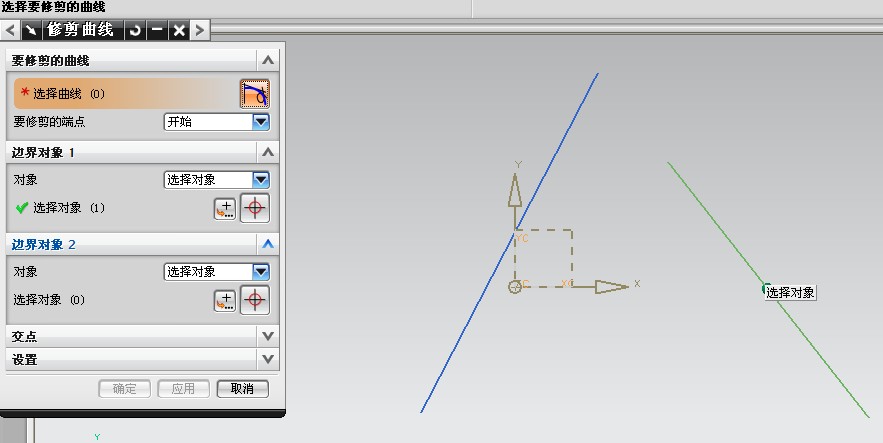

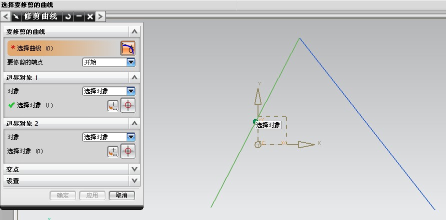

发表于 2008-9-25 10:15:50 | 显示全部楼层 来自: 中国重庆
用修剪命令,如果没有相交就自动延长与之相交; M3 e1 y! t; ?+ D3 B0 U3 O( X

 楼主| 发表于 2008-9-25 12:20:40 | 显示全部楼层 来自: 中国福建漳州
就在模型空间中采用修剪角命令!好像不行哦!还是采用其他办法吧
 楼主| 发表于 2008-9-25 14:14:17 | 显示全部楼层 来自: 中国福建漳州
恩,我看也只能那样了!谢谢大家的帮忙!

发表于 2009-2-9 08:55:22 | 显示全部楼层 来自: 中国广东深圳
延伸不就可以了
