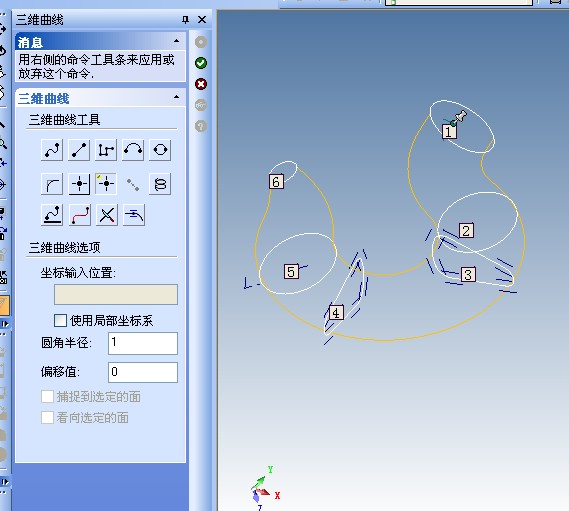

在放样时,遇到了如图对话框,首先不明白什么是关键匹配点,其次,它在放样中起到了什么样的作用.初学,请老鸟们指点.另外,许久以前,我的一个放样问题(关于吊钩)还未解决,放上链接,一同帮助解决.

 楼主| 发表于 2008-9-25 09:12:15 | 显示全部楼层 来自: 中国浙江杭州
我是在做吊钩放样时遇到的匹配问题,可以的话,联系吊钩说一下

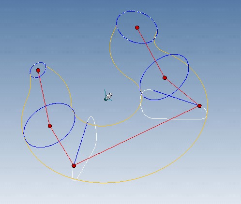

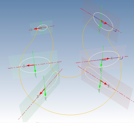

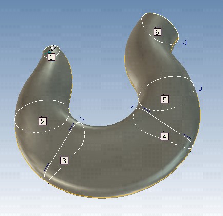

关于匹配点就是下面图片中的123456截面中的某一个点,如果这几个点不在同一条线上生成的实体就会发生扭曲变形,严重时不能生成实体。为了更详细的了解匹配点的作用,我们可以用另一种放养的方式看看,你可以看第三张图片中的红色连接线,其中园形截面的匹配点在中心,而椭圆形的匹配点却在边缘,这样就不能生成实体了,明白了吗?生成实体时你可以不显示匹配点同样可以生成实体。你的线架不能成功的主要原因是你的两维截面图中的1、2、3个截面绘制有问题,看看第二个图片就知道了,其中的坐标原点中的红色和绿色(X-Y轴)箭头必须是同一方向。图片中的实体就是有你的线架做的,我只是修改了一下1、2、3个截面而已,就可以生成吊钩。

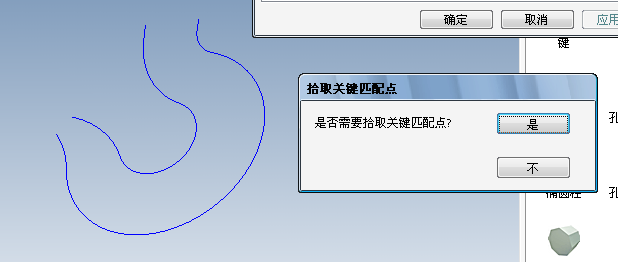

冬虫夏草:你太强了!!首先,非常感谢你的指点。一个许久前的问题终于解决了!!呵呵,你说的没错,红色的X轴必须同向,而且我试了,绿色的Y轴也必须同向,这样才能保证实体不扭曲(我估计这些是因为软件算法上的关系吧)。但是,在放样过程中,询问是否匹配点时,我选择的否,实体同样成功了。在吊钩的问题上匹配点好像并不是那么的重要(或者说在这个实体中没体现出匹配点的作用),所以,我还是不明白匹配点的最终目的。希望可以举例再次说明,呵呵,谁让我不才呢。/ z6 u! L- ^6 T8 m
* V) S% ?- b: n% f% L& F, [[ 本帖最后由 caojue 于 2008-9-26 22:25 编辑 ]
 楼主| 发表于 2008-9-26 22:36:11 | 显示全部楼层 来自: 中国浙江杭州
另外,如果我没理解错你的意思的话(不知是否有误,请指正),匹配点是让你选择草图截面上的一个点作为该截面图形的匹配点(比如,圆默认的匹配点是在圆心,那么我可以通过选择,将匹配点指定在四分之一圆处),以使不同截面之间的匹配点连线在同一侧。但是,在询问是否匹配点时,我选择是,却出现了如图的画面,出来了三维线的编辑??!觉得很奇怪。。。希望可以帮我解释一下。

匹配点在吊钩中并不是没有作用,而是在这种图形中系统在运算时默认点是正确的。提示显示匹配点时如果你选是,那么他就会显示匹配点的位置,当你感觉匹配点不对时你可以从新选择,而选择否,软件就会直接生成实体,如果不能成功或者变形你就不知道是哪一个匹配点有问题了。

当我在选择是之后,就出现了8楼的贴图,似乎并没有你说的显示匹配点,只显示了截面的编号,而且也无法更改匹配点,在左面出现了三维线绘制的对话框,真不知是干什么用的。另外,关于匹配点,我还是很不清楚,不知是干什么用的,不知如何影响实体,不知如何控制它。所以,希望可以贴上例子,结合实际,详细的讲解一下匹配点的问题。

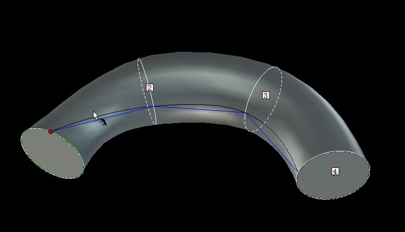

相信你看看下面的视频就知道匹配点的作用了。

在看了视频后,有些启发,觉得一个放样操作不仅受匹配点的影响,还受截面的相对位置(即楼上所说的X,Y轴的相对位置),在默认情况下,软件会自动的指定匹配点,即视频中的蓝线,通过编辑可以重新定位,得到理想中的效果。

7 z6 R9 h# d5 V5 L关键还是你没有看透彻,选择编辑匹配点后,就会出现几个截面,同时会出现截面数,1-2-3.。。。。等,这时你再单击1-2-3某一个点,又会出现一个红点,点击红点按住鼠标就可用随意移动了。
