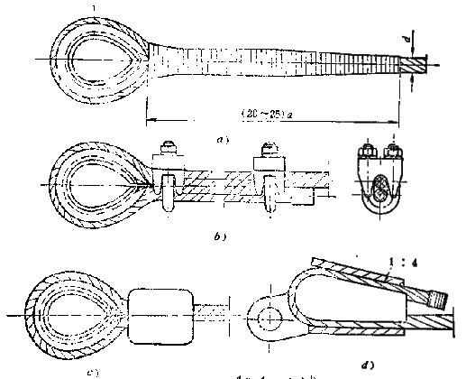

请问各们老师钢丝绳端部与起吊机具(如抓斗、卷筒等)如何连接?先谢了。

钢丝绳端部固定连接应有哪些安全要求?
/ Y; N' [" G# a4 _! V* p钢丝绳绳端于卷筒上固定时,要求安全可靠,行车用压板固定法,压板数应不得少于2个
& h' n* }4 ]" b采用绳轧头法时,绳轧头数不得少于3个,绳轧头间距不得小于钢丝绳直径的6倍,最后一个轧头距绳端不应小于140mm~150mm。
  K0 A0 q5 L  l8 h" H' ~用编结法连接钢丝绳时,编结长度不应小于规定,连接强度不应小于钢丝绳破断拉力的75%。
$ g/ S& W, A* y9 B7 a以锥形套浇铸法和铝合金套压编法连接钢丝绳时,其连接强度应达到钢丝绳的破断拉力。3 r, [/ v( U3 I6 }/ \

发表于 2008-9-25 10:30:17 | 显示全部楼层 来自: 中国山西太原
' E/ N9 c7 C: h1 f- b- b钢丝绳尾端的固定方法有如下几种:
, U5 k% M% Q- J2 s  ~8 T1   编结法,将钢丝绳绕于心开环上,绳端各股分别编插于承载各股之间,各股穿五次以上。然后外面用软钢丝扎紧。7 o$ D# W' M$ s+ l9 b
2   绳卡固定法,如下图b,小于16mm的钢丝绳用三个绳子卡,大于16mm的钢丝绳用四个卡。
/ q# K+ L& v5 ?; B: G3   压套法,将绳尾与承载端套入一铝合金套管内,用压力机压紧。见图c
; |# F( a" p& V2 B! \- ^) r9 V: I4  斜铁固定法,利用斜铁自动夹紧的作用将钢丝绳固定。这种方法拆卸方便,如图d
7 m' S5 e6 |! t1 q( H
