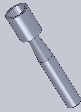

从学这软件到现在5天了 发现在软件上手很容易饿。。 7 Q/ P3 i' {# z9 K* s3 R
  转入正题  如何在 这零件的手柄端滚花

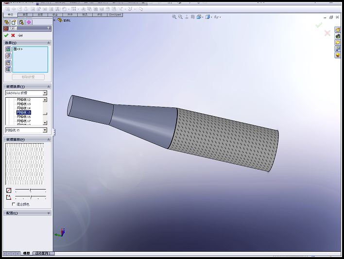

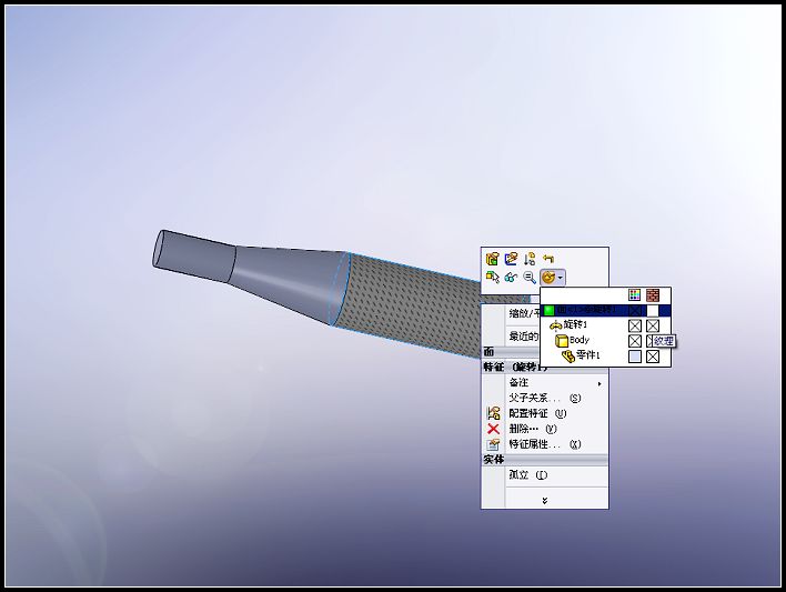

表面贴图吧,用特征作电脑要卡死得

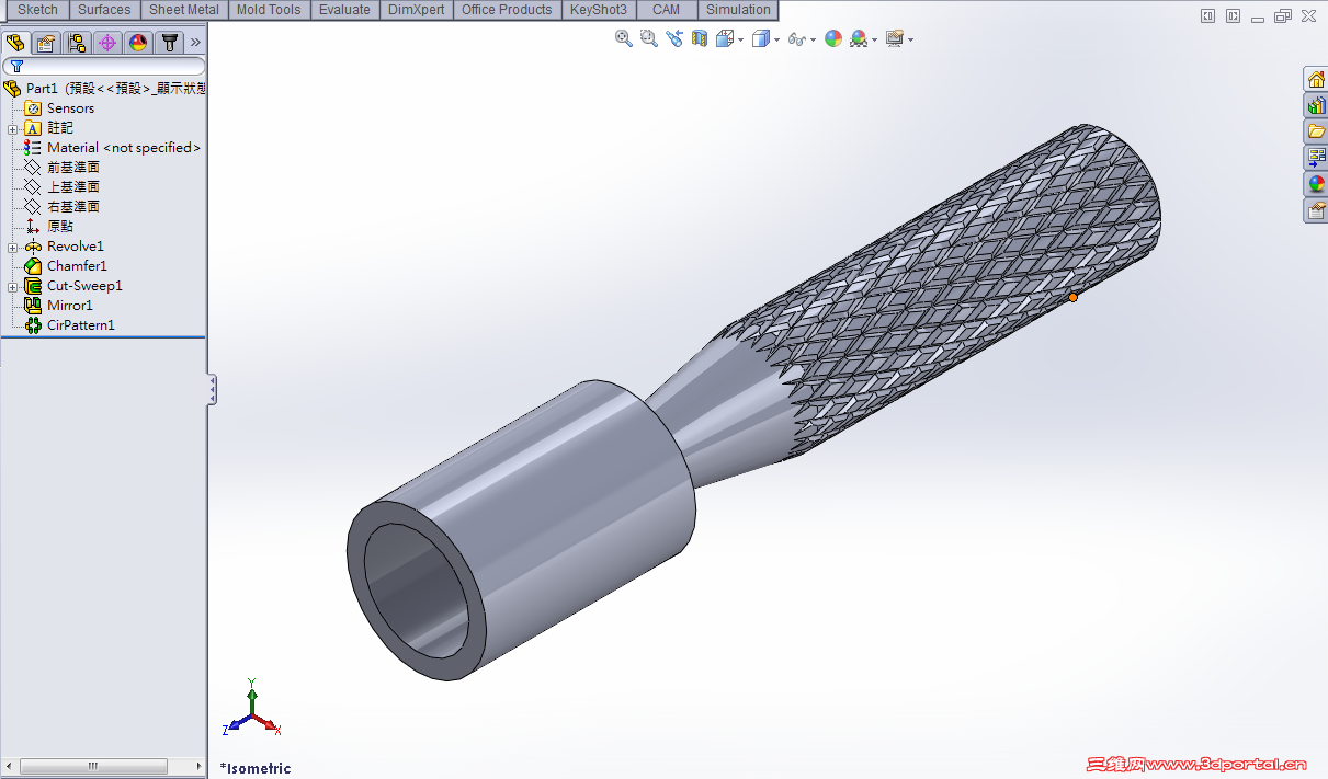

做了一个,不知是不是你要的?# i) N1 n- V  `2 @" w2 x- C) ?

楼上做的不错啊!

这个东西得用表面贴图做2 x; i0 _& y9 C
不然电脑会抗议的' k- p: i" ?8 w  g
也方便~~" u9 P+ \& |6 c6 G1 e
效果也还可以~~
发表于 2012-7-18 08:40:52 | 显示全部楼层 来自: 中国山东青岛
表面添加纹理比较简单实用些

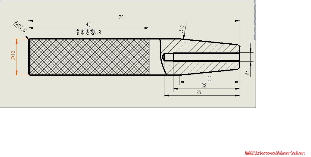

' |  |0 Q, Z* P% z, h7 }其实加工还是要用工程图,在工程图里面打上网纹的剖面线就好了。

很有道理,“加工还是要用工程图,在工程图里面打上网纹的剖面线就好了”。
