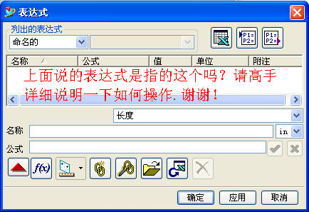

如图所示:用表达式如何操作才能生成name.exp文件.

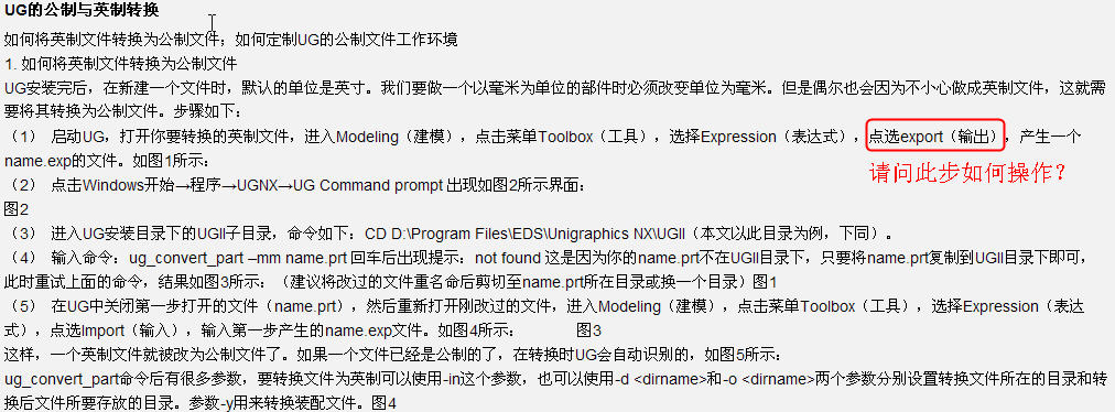

如图:谢高手指教!
