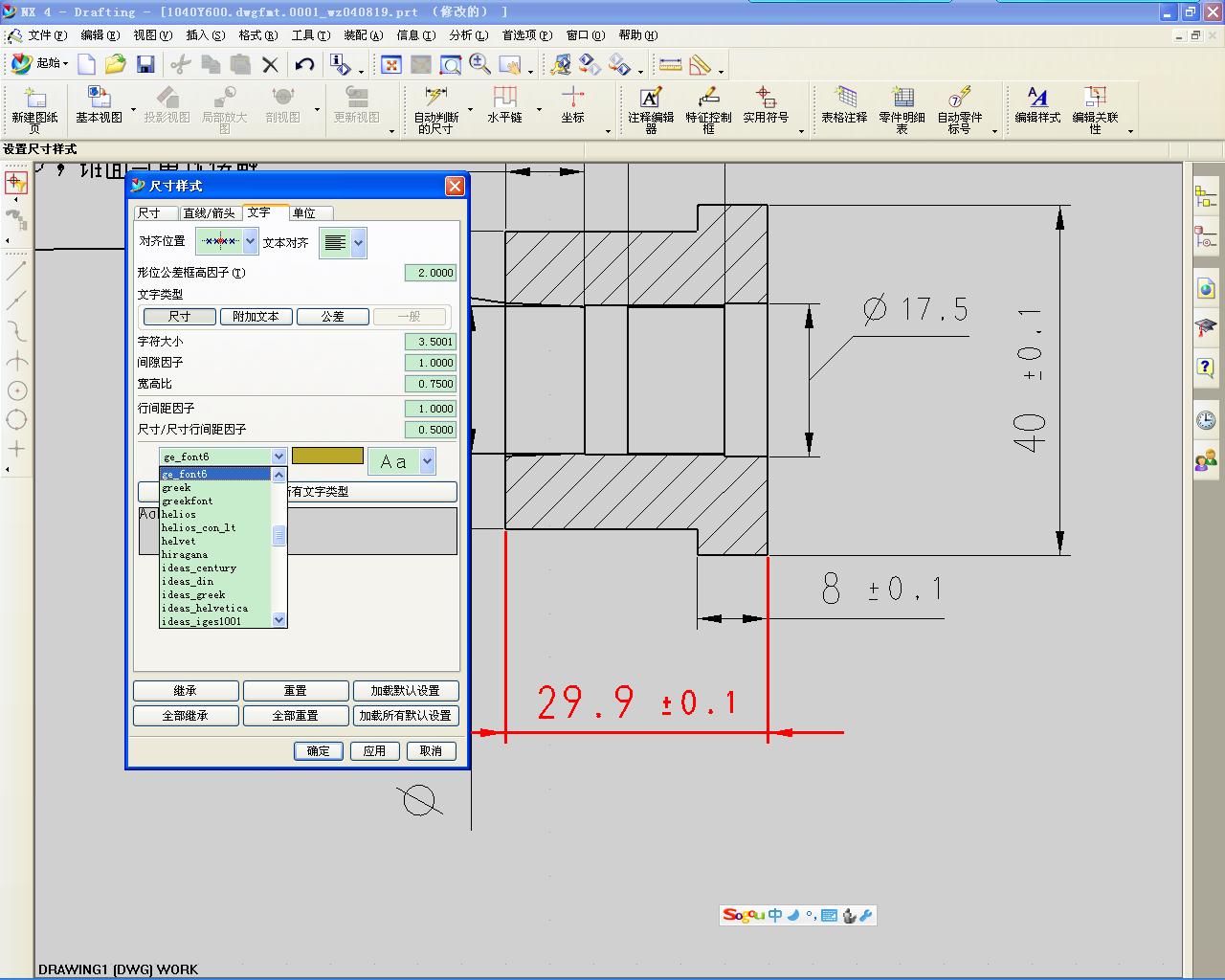

若要实心点,可修改用户默认设置,我抓了个图,可惜现在无法上传附件.
发表于 2008-9-26 11:45:21 | 显示全部楼层 来自: 中国湖北十堰
你用这个字体试试

在用户默认设置里可以修改你想要的样式。
