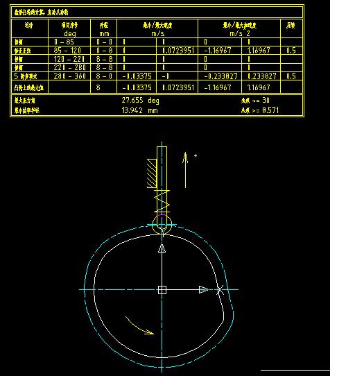

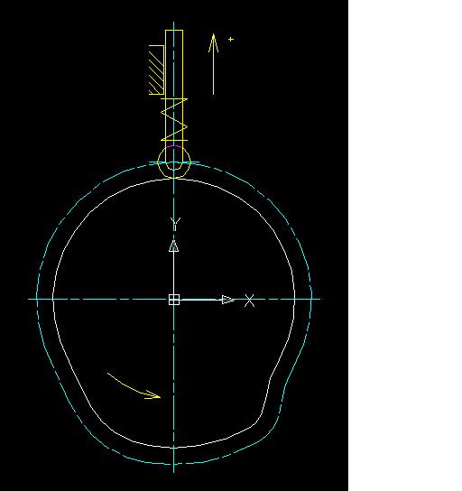

这样的设计的凸轮怎么样?
  \: e/ c& p, D: ^% ?' f# Z" g  L5 S' y希望大家都来给点意见啊!

这下能看清了吧!?
发表于 2008-9-28 19:46:40 | 显示全部楼层 来自: 中国湖北十堰
是不是用cad来做的,呵呵,我前些天也做了一个,还行。不过有点建议,从你图上来看,好像不太好,建议你还是先看下机械原理,这样在选择参数的时间不至于有大的出入。

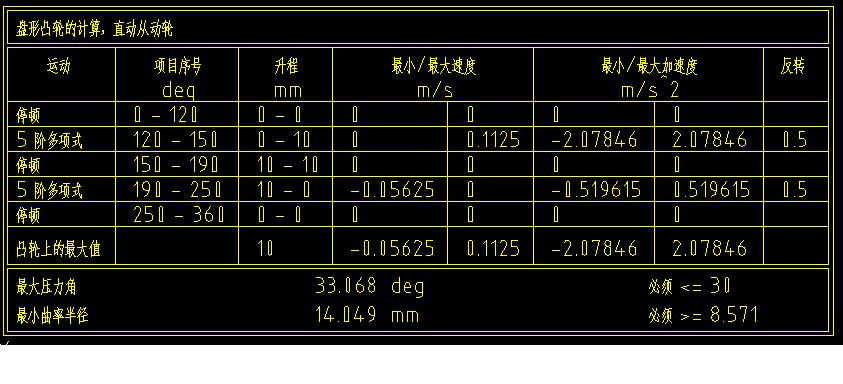

 楼主| 发表于 2008-10-6 14:41:24 | 显示全部楼层 来自: 中国广东深圳
用AutoCAD Mechanical做的
原帖由 0719批发商 于 2008-9-28 19:46 发表 http://www.3dportal.cn/discuz/images/common/back.gif
+ l- |. m* B7 w! J6 k: Z是不是用cad来做的,呵呵,我前些天也做了一个,还行。不过有点建议,从你图上来看,好像不太好,建议你还是先看下机械原理,这样在选择参数的时间不至于有大的出入。
2 K! P. [& {7 n5 y8 y+ P8 A. f& s. W" J5 `
“好像不太好”这部分能不能明确指点一下啊!?
- _0 i9 k. v& j8 V
# `+ s, d) t* N) Q! C我看最后出的参数:压力角、曲率半径都满足条件啊。
发表于 2008-10-6 15:59:33 | 显示全部楼层 来自: 中国北京
凸轮的设计还是较好的,提几点意见:1、作为设计,所给出的参数还似乎缺了点,比如应说明用途、精度要求、凸轮的转速等等。2、运动一栏,如叫做工作状态说明可能更好些。3、项目序号不如叫凸轮转角好些。4、应标明从动轮的直径,因为它的大小与凸轮的各部分尺寸有关系。另外,不知反转是什么意思?5、应说明升降程是什么曲线,以便加工者编程和明确加工方法。6、应标明凸轮的起始原点0点。

 楼主| 发表于 2008-10-7 10:50:38 | 显示全部楼层 来自: 中国广东深圳
谢谢
原帖由 imyumin 于 2008-10-6 15:59 发表 http://www.3dportal.cn/discuz/images/common/back.gif
( r4 {4 @6 h9 L2 r& u凸轮的设计还是较好的,提几点意见:1、作为设计,所给出的参数还似乎缺了点,比如应说明用途、精度要求、凸轮的转速等等。2、运动一栏,如叫做工作状态说明可能更好些。3、项目序号不如叫凸轮转角好些。4、应标明从 ...
$ r1 m. }3 Q2 Z( b5 P- Z; h
看来,阁下是一高人哦2 V( Q$ i& [! \. e9 {) c% u) c
呵呵,这个凸轮只是简单的往复运动。5 _( k4 e3 ~; K+ p
我想用一个组合凸轮(2凸轮结合),做产品搬送结构。精度要求至少是0.02mm
8 [7 G3 X4 S' y转速:大约58r/min
  D1 v/ _# b2 S7 c8 u好像牵涉到时序图这块了吧,很薄弱1 m/ A9 t$ N6 U% ^6 n7 j5 H
望进一步指点啊!
