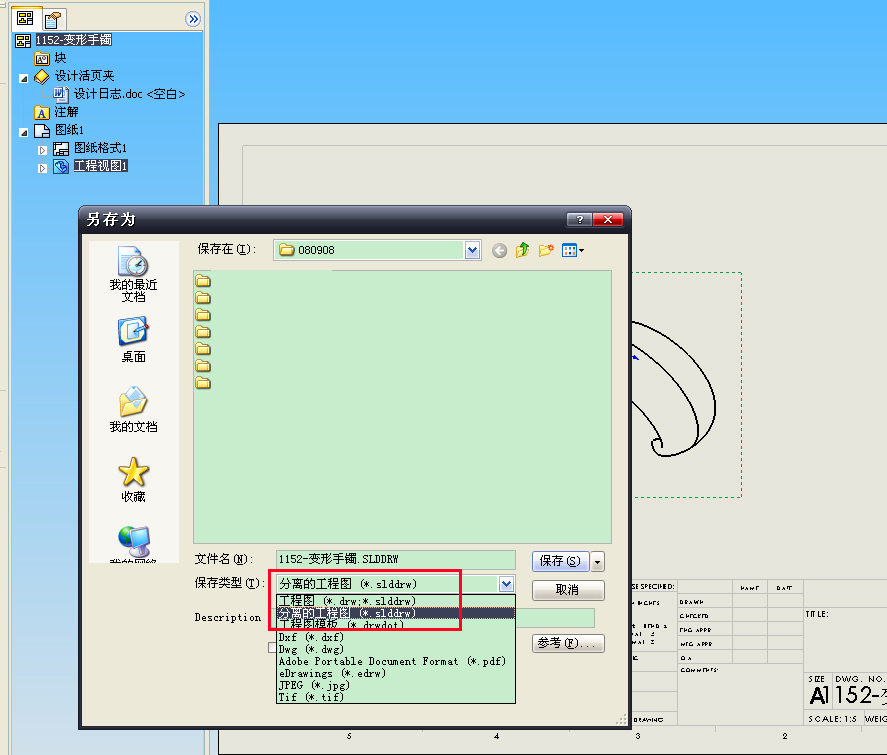

装配体是必须靠零件支持的,你所述的情况可以把工程图转换成DWG格式保存。
发表于 2008-9-25 13:29:27 | 显示全部楼层 来自: 中国江苏南京
当然可以
0 r8 ^8 r& e% t+ R, ?保存工程图的时候选择保存类型为“分离的工程图”即可

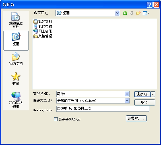

发表于 2008-9-25 13:31:32 | 显示全部楼层 来自: 中国山东烟台
111.JPG - Z" K2 ]1 F, B8 ?
这样试试吧
