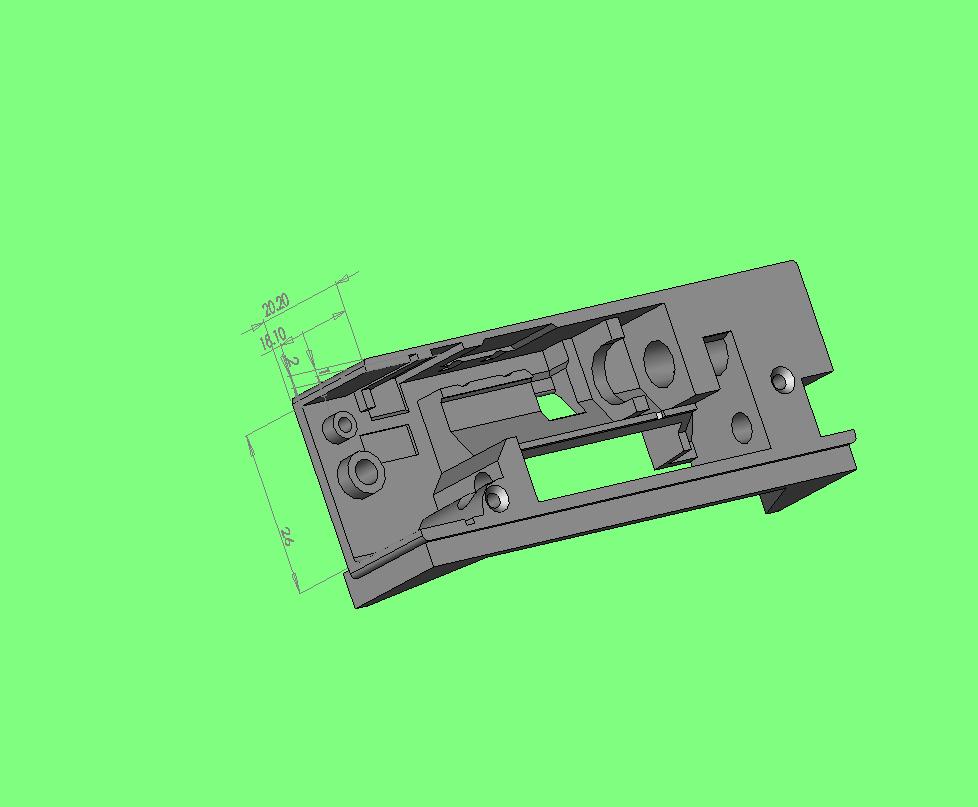

这个产品本身压铸件现在客户要求做不锈钢采制的.请教能不能做浇铸件?或者有其他的方法做不锈钢材质的.
发表于 2008-9-25 17:40:24 | 显示全部楼层 来自: 中国上海
再开口处要加工艺支撑两个底孔留一个,精度如何?
发表于 2008-9-25 19:02:51 | 显示全部楼层 来自: 中国江苏苏州
壁厚比较薄,难度非常大,尺寸精度有问题,不合适。
发表于 2008-9-25 19:52:19 | 显示全部楼层 来自: 中国山东青岛
作熔模精密铸造就可以。
发表于 2008-9-27 11:07:45 | 显示全部楼层 来自: 中国北京
改材质为不锈钢的话,重力铸造或砂铸等都不适合,除非客户降低技术要求,最适合的工艺就是熔模铸造了,但要注意如下问题:; z+ n9 I$ F, L, N# ]
1 因为以前用压铸的,用水玻璃熔模铸造的话,尺寸精度和表面粗糙度可能达不到;最好采用硅溶胶熔模铸造。
" t2 V7 ?% [, b) q2 要考虑成本因素,很可能熔模铸造不锈钢的成本要高于压铸铝/锌,可以建议客户按原要求执行。

 楼主| 发表于 2008-9-27 15:49:08 | 显示全部楼层 来自: 中国上海
这个产品是要受力的,一般压铸的在承受外力冲击下效果很差,所以更改材质." V1 l' q" S* g3 P" N3 {. X. o
请教一下熔模精密铸造的工艺流程是什么样的?

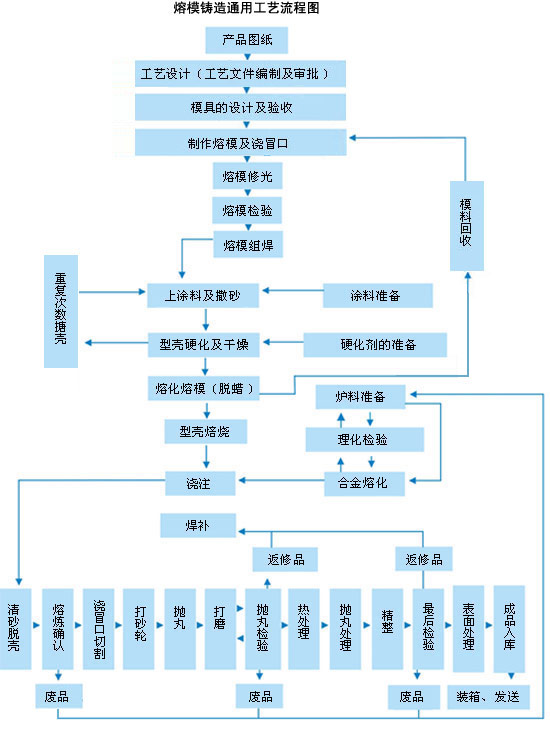

发表于 2008-9-27 16:59:03 | 显示全部楼层 来自: 中国北京
原帖由 blacknewnew 于 2008-9-27 15:49 发表 http://www.3dportal.cn/discuz/images/common/back.gif
# M3 _; o8 I! ^! f$ C; [这个产品是要受力的,一般压铸的在承受外力冲击下效果很差,所以更改材质.7 U, z4 E4 X$ n! G
0 b6 T  s% D$ C  G* H: H5 F* g下面是一个简单的熔模铸造工艺流程图,请参阅。
阿帕奇 + 3

+ b/ Q7 ^$ u9 T9 S. d7楼的流程是不是也叫脱蜡铸造?
发表于 2008-9-28 13:10:02 | 显示全部楼层 来自: 中国北京
原帖由 blacknewnew 于 2008-9-28 11:54 发表 http://www.3dportal.cn/discuz/images/common/back.gif: p' M! y9 w5 ]5 X3 t7 v7 P5 B; R
黄铜太贵成本上负担不起,另外这个产品要做防火测试的1200度不能熔,所以黄铜不行.
/ d$ U3 W$ ^& P+ M: M- \' v7楼的流程是不是也叫脱蜡铸造?
* a, h$ n5 O* e% k6 K那就用硅溶胶熔模铸造工艺来生产,没有问题的。
5 W- s; N8 c% U$ F: z' Z# J流程是熔模铸造的工艺流程,适合水玻璃和硅溶胶工艺,此工艺也可叫失蜡铸造,脱蜡铸造不是规范称呼。
