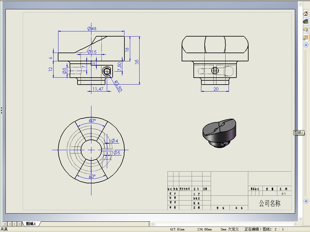

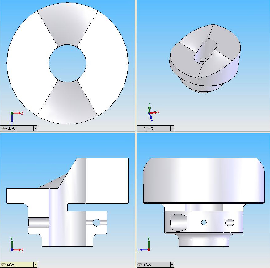

这个平面怎么造出实体来 麻烦大家!!8 s& r  y9 ?( s6 V0 F+ n/ c
3 P; i9 J; W3 I. R2 J% D
他说这个面是等速线的面+ u2 \2 Y- R1 a5 S. ^- v
  ~, b. f) [8 A2 I  A4 _" e我用包覆  跟放样都造不出来  请教高手
. g8 A8 l1 M  N3 L1 q, E' C0 g* x$ ^2 r/ h+ m$ _

发表于 2008-9-25 15:46:14 | 显示全部楼层 来自: 中国上海
你这个图似乎有点问题...一条槽的位置好像不对 还缺了一个视图和一档尺寸...
发表于 2008-9-25 15:52:28 | 显示全部楼层 来自: 中国江苏盐城
按楼主提供的图片看来,涂色部分不应该是平面,而应该是螺旋面,2 s: P9 a; F) M. l& c
假如是平面,形状不应该如此,首先要判别清楚面的性质,后面才好- H' k; O, {' G  t8 g5 \
作决定~~~

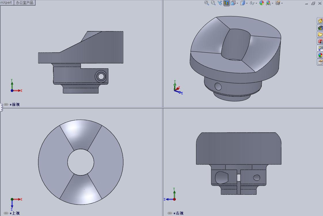

发表于 2008-9-25 16:32:08 | 显示全部楼层 来自: 中国山东青岛
是不是自动化治具上要用到的,好像是做端子那些东东用的一个治具,用SW可以画的,先除下去做好两个平面,再将他们两个平的两端边线用3D草图做一个平面出来,将上面的两根线投下去修剪就OK了吧

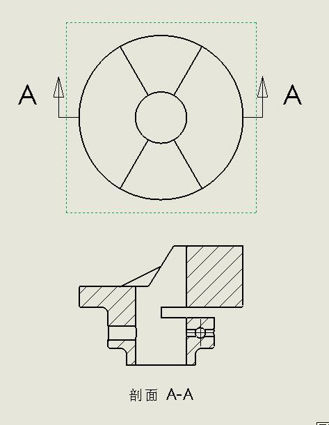

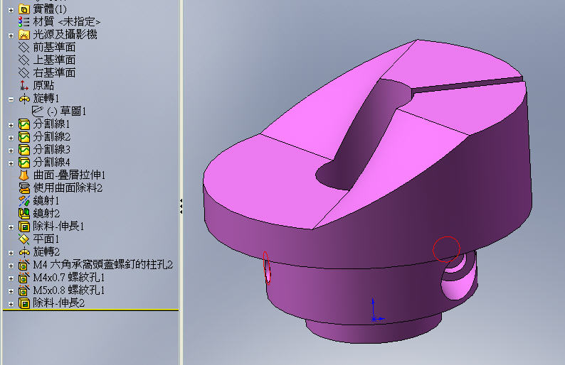

发表于 2008-9-25 16:38:32 | 显示全部楼层 来自: 中国江苏南京
不知道是不是这个样子
3 p8 b; T  |! A; u5 y  A7 s' r8 Y% Z9 D
[ 本帖最后由 suning0127 于 2008-9-25 16:42 编辑 ]
发表于 2008-9-25 18:36:50 | 显示全部楼层 来自: 中国江苏无锡
应该是楼上画的样子,我画的就不传了
发表于 2008-9-25 21:10:42 | 显示全部楼层 来自: 中国辽宁丹东
主视图中,右下角螺孔附近的区域不应打剖面线。此处应是螺钉夹紧结构,俯视图中的虚线不是孔,而是缝隙。

发表于 2008-9-26 10:46:18 | 显示全部楼层 来自: 中国吉林长春
回复 7# wuzhijian 的帖子
好像也有问题,如尺寸2为缝隙,那么主视图中的Φ31就有问题了。。。还是不清楚。

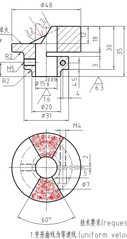

发表于 2008-9-26 11:44:55 | 显示全部楼层 来自: 中国广东深圳
楼主的制图表达混乱:
/ M! ]( \8 K1 f4 Q8 A+ u& q# Q如果5楼表达正确,则楼主应把俯视图的尺寸2,改为Φ2。
4 D+ X/ N4 N) s$ R' K" C- S如果7楼说法正确,则楼主应该把主视图中M4的孔周围的剖面线去掉,Φ31尺寸的标柱有两种解决方式:一是尺寸标柱位置不变、去掉右端的尺寸界线;二是吧Φ31尺寸的标柱到俯视图的对应虚线园上。
1 q, O6 M- V+ }1 Y从设计意图和工装角度,本人趋向7楼的说法。$ e6 K3 e. m- o/ p) N( l
7 K8 t+ w* L+ c, t[ 本帖最后由 xuhongejo 于 2008-9-26 11:55 编辑 ]

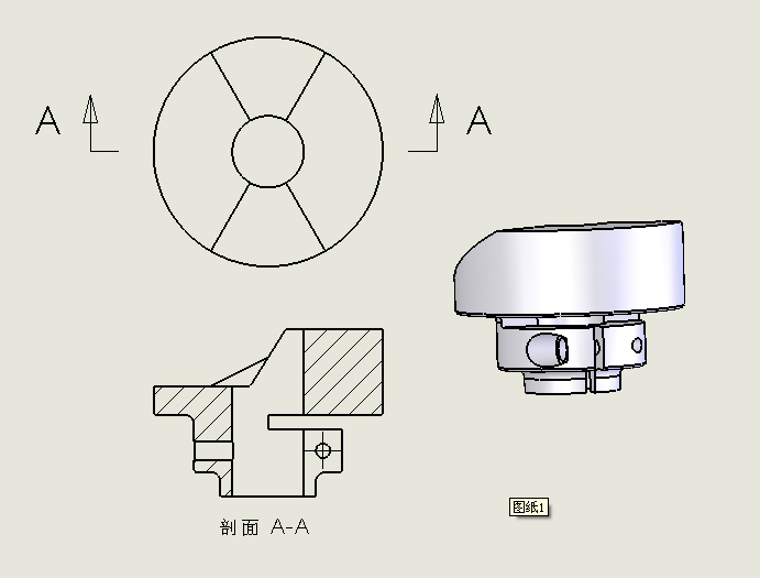

发表于 2008-9-26 11:54:12 | 显示全部楼层 来自: 中国江苏南京
楼上可是这意思

 楼主| 发表于 2008-9-27 09:40:30 | 显示全部楼层 来自: 中国广东佛山
是5楼这样  原来是用螺旋线造的
; g, p- {- B$ p$ c- p" l; _
2 Y: J  y$ r% H/ U" t5 i) o# E% R11楼的是2009吧   小第的2008 打不开呢8 S! f( S" C9 e" [' c, h& `
* B3 g6 ~! ^4 D( I1 A; f
另外 这图确实是有点错的

发表于 2008-9-28 16:04:26 | 显示全部楼层 来自: 中国吉林长春
主视图中Φ31去掉,俯视图中标上Φ32。
