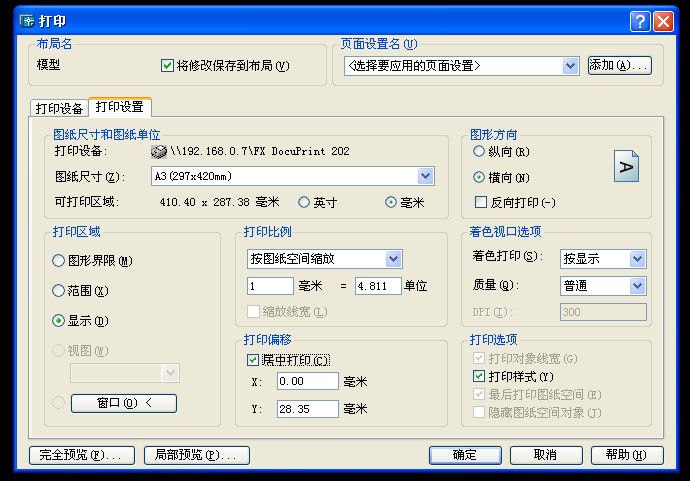

请问CAD在打印图纸的时候为什么老是在边上有图框,按理说图框的那条线应该是切割线才对!请问怎么设置谢谢
发表于 2008-9-25 16:42:12 | 显示全部楼层 来自: 中国云南昆明
把你的问题搞张图片上来,看了不明不白的,谢谢!你用窗口选择(想打哪部分就哪部分,不会出什么乱子)、居中对齐打我就不相信它还有,怕你是直接打印像普通打一样吧?  s6 b  D# s; E$ U* H

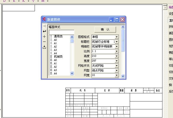

+ {4 [, k9 M. _3 A$ d" Z& z) p他可能不是用的auto cad 象乔纳森就是自带的图框,带边线的,在新建图幅样式----图框格式---改为“单框”。。。。。2 K6 x- d, R. j' R" P* z# B

一般情况下图纸都是要带边框的啊,如果不想要的话,只要打印的图纸尺寸和你实际的尺寸一样,比例选为1:1(不要按比例缩放)即可不显示了.

一般来说,CAD选择的部分都会打印出来的,如果不想打印图框 可以设置图框图层为不打印
