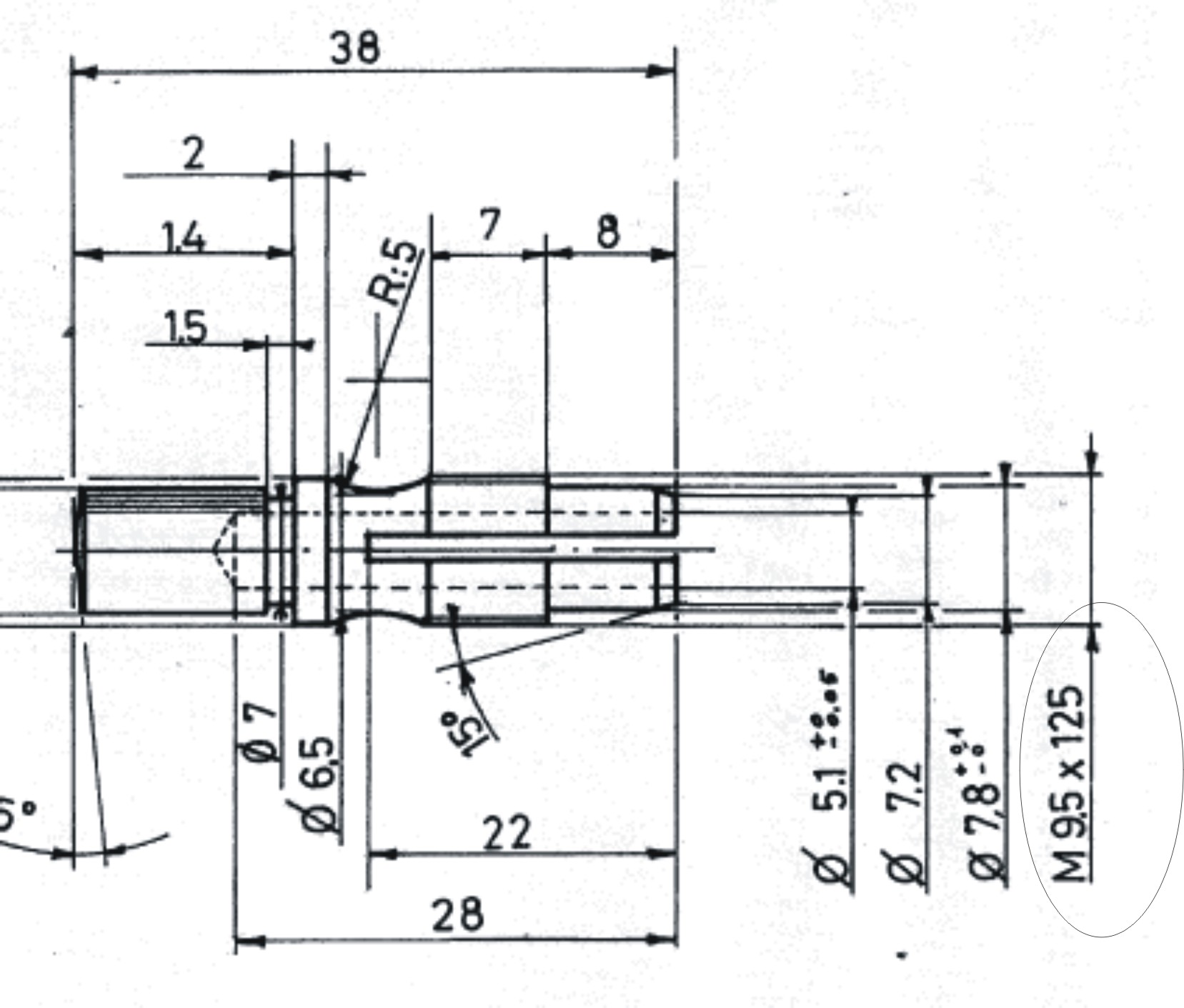

现在在做一个产品,图纸是国外的,请问M9.5×125 是什么意思,从来没见过有这样的螺纹标注啊!

 楼主| 发表于 2008-9-26 09:01:46 | 显示全部楼层 来自: 中国浙江宁波
请看图纸,M9.5

是M9.5X1.25吧!
发表于 2008-9-26 10:16:20 | 显示全部楼层 来自: 中国云南昆明
125是螺距吧!要么是点错了小数点,要么125的单位的不是毫米!从图上看125是总长也不合理!

1.25的螺距是可以肯定的,但M9.5是什么意思?

老版本机械设计手册上有M9×1.25的标法!1.25是粗牙,9是基本直径!9.5?我是这样理解的,既然我们有8-10之间可以加个9,那么老外为什么不能在9-10之间再加一级9.5呢?8-9之间再加一级8.5呢?只不过这些东西不长用!需要特殊加工用在特殊的地方!不知道我的解释合理不合理!各国的标准有些对方有偏差,这需要沟通吧!
发表于 2008-9-26 11:46:05 | 显示全部楼层 来自: LAN
我想应该是M9.5×1.25,这个是某种快速夹头吧,外面肯定还有一个特制拧紧螺母和他配合。这样的特制零件反正也不用和其他标准件配合,客户也不会往上拧其他东西,所以这样的螺纹只要根据自己需要做就行。我遇到很多气动工具上的连接螺纹就是那种特殊螺纹,测了半天什么螺纹都不是,这个也许是防盗版措施吧。

你说的对,是一个夹头,是多功能螺丝刀上的,哈哈,谢谢了!
