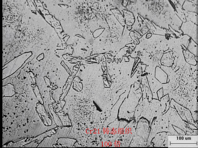

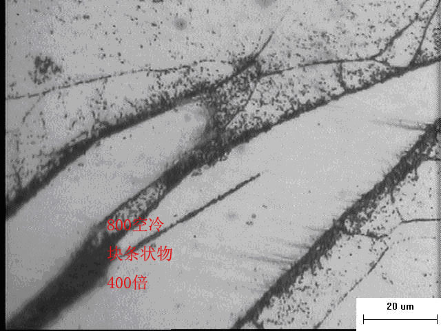

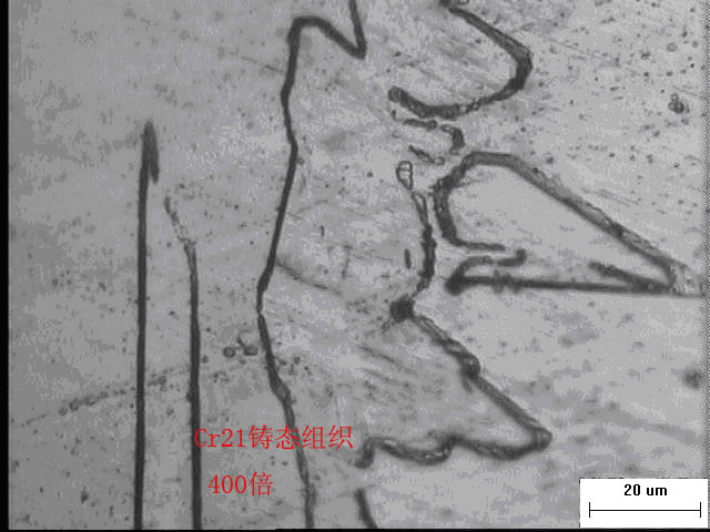

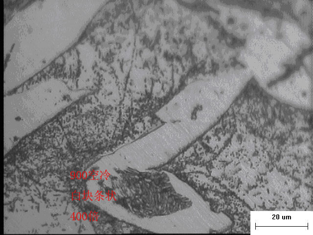

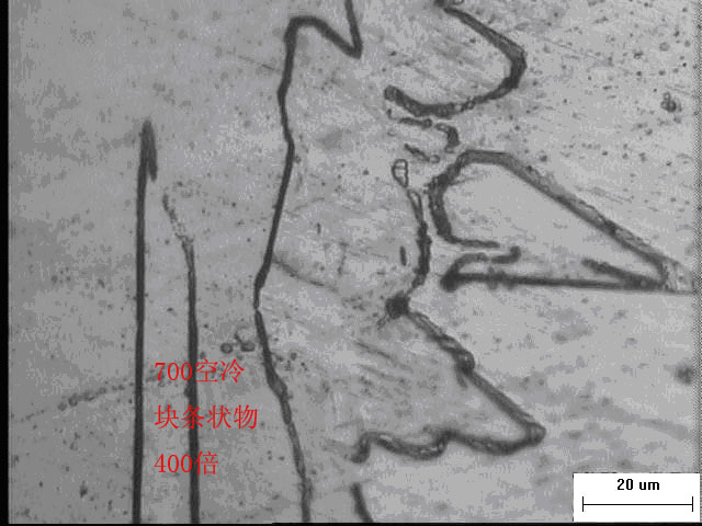

我们又一批Cr21铁素体不锈钢,其主要成份为:C 0.16%, Cr 20% 左右。Ni 0.22%。$ b% E8 J6 g) b$ O$ e
分别取了铸态,700,800,900空冷照片如下:' Y8 h8 o3 \/ U, _6 p" v
  x% q* V- L' e3 @$ m. peds分析块状和基体的Fe和Cr的成分差不多。; [9 q# E, m7 k6 r
铸态下其硬度分别为:
; N5 X, b# K$ I2 ^基体 160Hv0.2
" J- z' ^2 V9 g) ~块状 327Hv0.2
0 P! m4 S- S# X1 ]8 |- ^/ w) [; c" g4 \0 d! k1 p. l! M. g
请问各位行家,该块状物是什么?
! Z; Q' b8 X& E0 `8 o" n& B% K( n这批Cr21有很大的脆性,是否与这个白块条状相有关?
" i, y# V6 Y6 {# u* D! {  K谢谢各位指导。

700度 空冷
700度 空冷

如果估计的没有错误的话,白亮区域应该是富铬区。$ |; _! @2 e, v6 ?" T
高铬铁素体不锈钢的缺点就是脆性大,原因如下:7 x  W2 j2 p/ Y( q2 [$ I9 ~; ]
1 铸态组织原始晶粒粗大,加热及冷却无相变产生,只能靠压力加工碎化组织,但加工温度超过900度,晶粒显著粗大。可少量添加Ti控制晶粒长大。$ B9 |2 g& k8 Y$ D8 i, |8 R$ G
2 δ相脆性。  t$ X, v5 J! M) F. d
3 475度脆性。
/ \5 N1 Y0 ~' C' V8 v6 O4 ?高铬铁素体适宜的退火温度区间为560-800度。

谢谢!4 j+ f3 E. y+ G
但是能谱打的没有富铬的迹象啊
发表于 2008-11-16 13:40:51 | 显示全部楼层 来自: 中国上海
楼主把能谱的对比结果贴上来看看,碳的含量应该有差别。
发表于 2008-11-16 19:03:49 | 显示全部楼层 来自: 中国江苏苏州
做个成分扫描!!!!!!
发表于 2008-11-17 11:03:41 | 显示全部楼层 来自: 中国广东深圳
这个不能打能谱,应该做面扫描或者线扫描,成分扫描是元素的平均含量,但元素是否存在偏聚光谱是很难打出来的

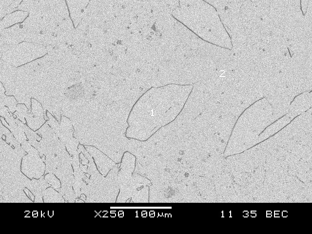

 楼主| 发表于 2008-11-20 09:43:18 | 显示全部楼层 来自: 中国江苏南京
这是做的背散射,1和2 的成分差不多。. d% W' n% R9 [: {3 q

上面是1/ B" b. \3 e$ h$ L# w' A& r+ z
下面是2 的成分$ p( ^6 q, m2 \
