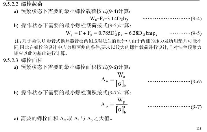

法兰连接螺栓怎么计算的!
+ B8 p1 n! C: c. m根据什么选择的?9 }; b7 ?1 i% ?6 P: ^
我也下载了一些计算软件不太实用!
" i( _3 F, W* P1 I请大家给予指点!

法兰连接螺栓要计算) R1 `3 Q2 X7 m7 u3 Q! D' {+ K
抗拉强度. T; \, Z) _$ u- _
弯曲强度
8 f0 B2 ^# M1 E剪切强度
, ~& d: }! b7 A! `0 @( `+ r" }6 ~------------------
; N* l, ~# T* W* P预紧力

按PN和DN选定标准法兰,法兰的螺栓已有规格规定,一般不用计算。

螺栓计算应该比较简单吧!主要是看你用在哪上面的法兰,是压力容器和管路上,一般按照DN和PN就可以选择(参考楼上),如果有特殊的强度要求,可以根据机械设计里的螺栓强度计算进行.参考资料一般的机械设计书,机械设计手册里都有介绍的!!!!

法兰连接螺栓要计算
4 T8 F6 ?! `  q" V( X8 j抗拉强度
; C4 w) O( n5 S8 u7 K3 k弯曲强度5 x( q, C* l- N. H! j6 l1 t. `+ x. a
剪切强度8 J+ r9 V" f! W# `; K9 ?
是如何计算的!

法兰螺栓计算可参见GB150--1998《钢制压力容器》第九章 法兰 中有螺栓计算过程:

标准法兰不用计算,直接选用即可。

法兰螺栓受的是剪切力,一般螺栓与设计的法兰孔大小相配就行
发表于 2008-10-18 10:50:45 | 显示全部楼层 来自: 中国河北石家庄
法兰连接螺栓一般选用步骤,首先根据根据输送介质的要求选择输送管道,然后根据输送管道选择适宜的法兰,在根据法兰选用法兰连接螺栓,上述所以连接尺寸和联结件都是对应使用的,做设计时不用强度验算,如果想做验算的话也是挑战国标和行标,这些内容机械设计手册中和各行业设计手册均有,只能按国标和行标的规范验算人们才认可。
