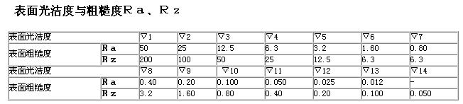

发表于 2008-9-25 17:28:05 | 显示全部楼层 |阅读模式 来自: 中国北京
粗糙度Ra与Rz是怎么换算的呢?比如Rz160等于Ra多少呢?% u# Q% Z- ]5 d; _( b5 e

发表于 2008-9-25 17:47:05 | 显示全部楼层 来自: 中国上海
轮廓的平均算术偏差(Ra):通过零件的表面轮廓作一中线 m ,将一定长度的轮廓分成两部分,使中线两侧轮廓线与中线之间所包含的面积相等, 不平度平均高度(Rz):就是在基本测量长度范围内,从平行于中线的任意线起,自被测轮廓上五个最高点至五个最低点的平均距离,

发表于 2008-9-25 17:51:16 | 显示全部楼层 来自: 中国浙江杭州
把Ra,Rz的概念搞明白了就自然好换算了!!!
