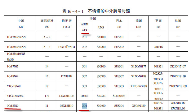

想请教大家一下,/ S. f7 [, _( S5 A/ P! Z4 ?
不锈钢AISI 304中的"AISI"是什么意思啊?与Stainless Steel 304什么区别呢?
发表于 2008-9-25 17:51:11 | 显示全部楼层 来自: 中国福建厦门
"AISI"是美标代号:American Iron and Steel Institute
发表于 2008-9-25 20:15:53 | 显示全部楼层 来自: 中国辽宁沈阳
同意楼上,AISI 304中与Stainless Steel 304就是同一种材料,对应国内牌号为0Cr18Ni9
