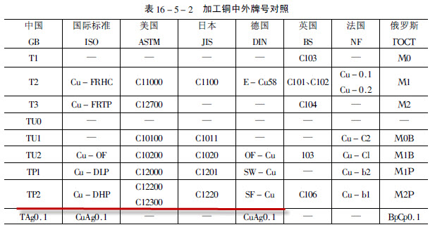

查了一下,查到SF-Cu对照国内的牌号为TP2。
4 ~- |: y  f1 A" QSF-Cu的材料成分可见下面标准5 L% i- _7 i" M* @
DIN 1787 ∶1973 Kupfer Halbzeug 铜 半成品
7 z+ r' J: z) N  H. [; j- T. h至于TP2的成分很多手册都可以查到,自己动下手吧。
