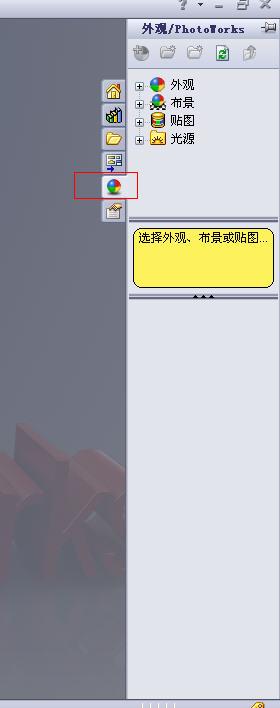

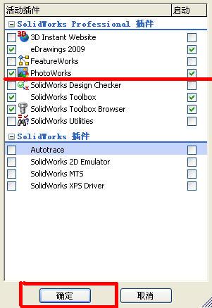

您指的是渲染吗?先启动插件photoworks,然后在工具栏右侧。

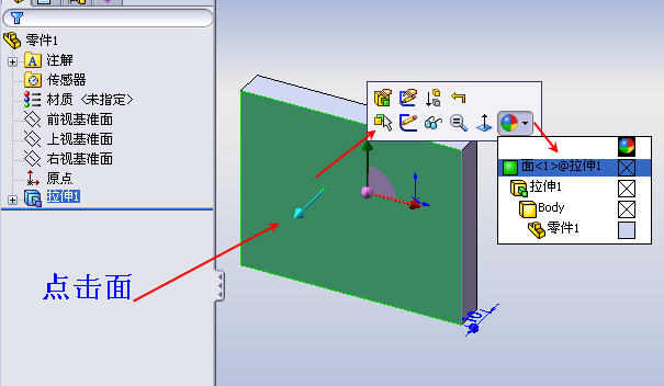

操作方法与SW08一样的,单击面出来快捷操作菜单栏:6 q; u" }2 @; {" O7 D

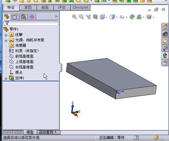

 楼主| 发表于 2008-9-25 20:44:15 | 显示全部楼层 来自: 中国辽宁丹东
谢谢hahap朋友的回复。不是渲染。sw08以前的版本中都有的,象一个彩色格子样子工具,可以简单的为实体或面或某特征上色。hahap朋友应该用过的。
发表于 2008-9-26 21:51:16 | 显示全部楼层 来自: 中国江苏苏州
回复 4# wuzhijian 的帖子
SW2009中“颜色”已经分为两个按钮,一个是“编辑草图或曲线颜色”按钮,一个是“编辑外观”按钮。
/ k- \7 H8 l& F/ v: O. q  你可右击上部菜单空白处--自定义--自定义窗口中点“命令”--类别中选“视图”--拉出“编辑外观”按钮放人合适的工具栏中即可应用。! J# ]3 L" ~1 @% h  N+ V7 D( s
  渲染插件不用可关闭。
