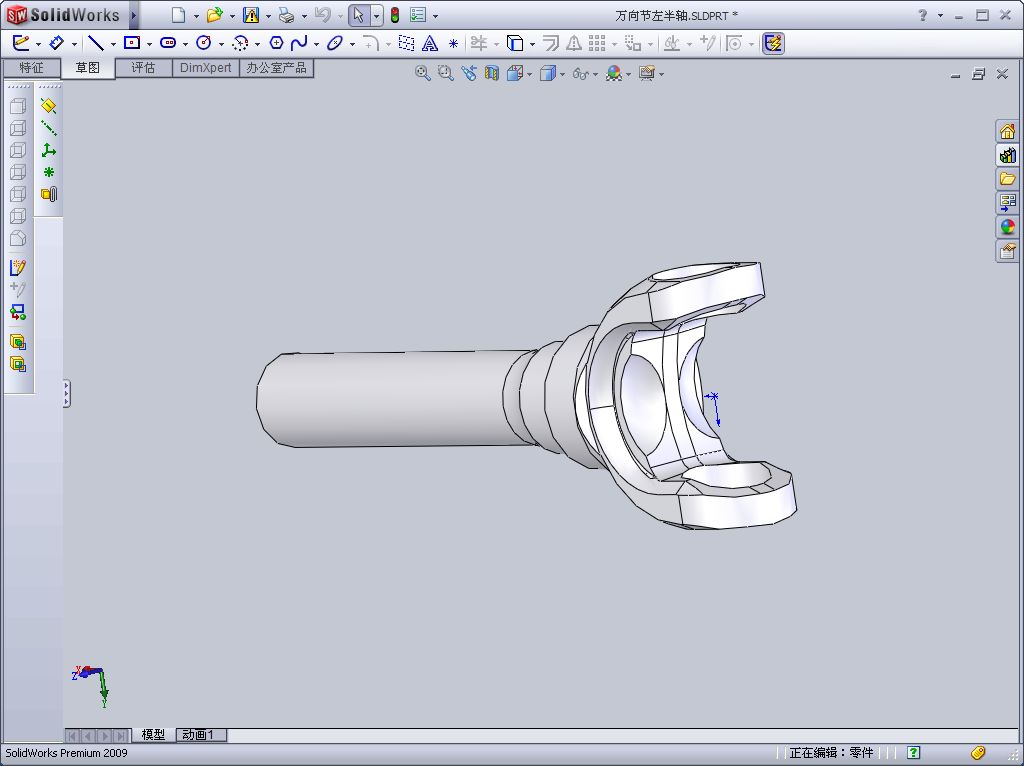

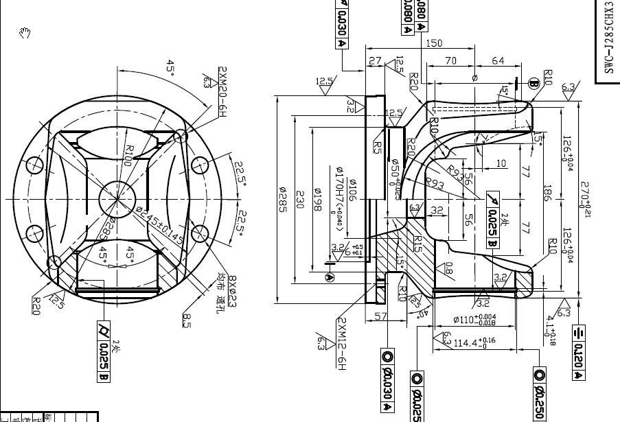

发表于 2008-9-25 19:38:28 | 显示全部楼层 |阅读模式 来自: 中国河北沧州
画了好久没有画出来  请给位帮帮忙

发表于 2008-9-26 13:23:37 | 显示全部楼层 来自: 中国吉林吉林市
你这是万向节联轴器吧?我有一个,大体一样,呵呵,我单位也在加工这个那7 }) i( ~- y( W+ m6 L3 s

发表于 2008-9-26 19:46:42 | 显示全部楼层 来自: 中国广东深圳
原帖由 wodemeng 于 2008-9-25 19:38 发表 http://www.3dportal.cn/discuz/images/common/back.gif
+ ~: Z2 o/ \5 q: f. E& H1 ^! C画了好久没有画出来  请给位帮帮忙
0 F; c- D9 a" c# O# ^
楼主有些关键尺寸缺少,比如两个R93尺寸的定位尺寸没有,俯视图缺少一些结构尺寸,没有办法帮你。
